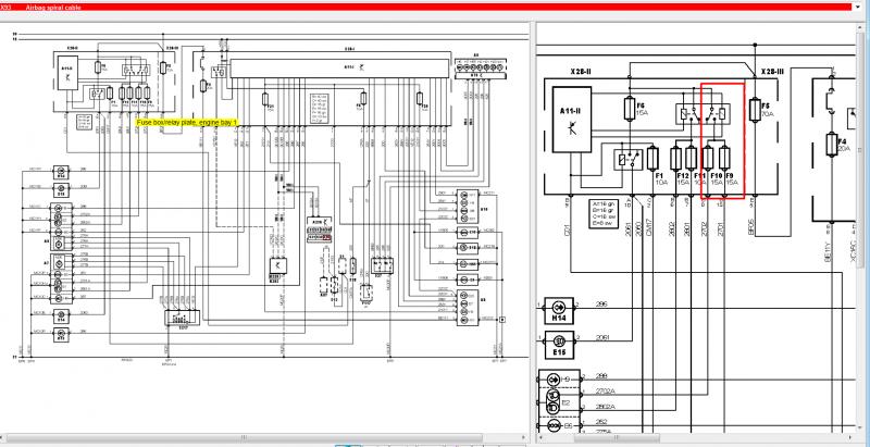

    Salut,
    uite mai jos schema. Parerea mea este ca problema ste in zona pe care am incercuit-o, acolo sint sigurantele (9 si 10) de la faza scurta dar ele sint alimentate din releul care este deasupra. Problema este ca acest releu este construit in interiorul acelui modul unde se infig sigurantele si nu se poate inlocui din cite vad. Mai verifica odata becurile si sigurantele (masina asta apare pe schema cu doua feluri de tablou, daca faci o poza iti arat care sint sig 9 si 10) si daca totul e in regula eu cred ca acel releu este defect. Cred ca doar daca inlocuiesti acel modul cu totul il mai poti salva, sau daca reusesti sa-l desfaci. Pe schema nu apare nici un releu care sa poata fi inlocuit.
    Ma mai gindesc si ca poate merge o resetare de calculator, unele masini opresc alimentarea pe circuitele pe care gasesc probleme ( bec ars, scurtcircuit).
