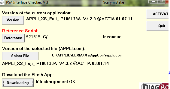

    In timpul update-ului Diagbox la versiune superioara am lasat conectata pe USB si interfata de diagnoza sa-i faca automat update-ul de firmware.

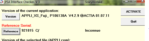

    Odata ajuns la versiunea Diagbox V7.83 am incercat sa fac diagnoza dar nu raspunde nici unul din ECU ale masinii.
    Am incercat sa rescriu interfata de diagnoza cu versiunile de firmware disponibile de la 4.29 pana la 4.3.3 inclusiv, poate comunica cu ECU dar nici un raspuns.

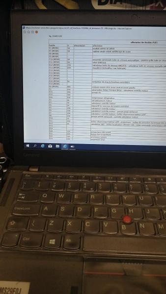

      Am gasit problema dupa ce am gasit ca siguranta corespunzatoare conectorului de diagnoza este arsa.
      Documentatia de pe service box a ajutat pentru ca astfel am reusit sa identific locasul sigurantei pe panoul BSI.
      Siguranta pentru conectorul de diagnoza nu este vizibila la ca celelalte sigurante, fiind pozitionata mai sus.
      Cu penseta am reusit sa introduc noua siguranta pentru a nu fi nevoit sa demontez tot BSI-ul.
