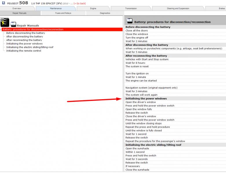

            Am gasit asta de mai jos. Cred ca trebuie cumva din doua trei operatii sa initializezi, nu m-am prins nici eu cum ca nu am peugeot ca sa incerc. Daca ai masina la indemina incearca, inteleg ca trebuie lasat putin in jos geamul, oprit, apoi il lasi de tot, apoi tii butonul apasat, apoi il ridici putin .... etc, pare complicat. Poate tu intelegi altceva si faci.

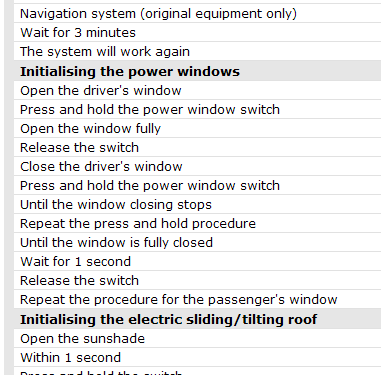

            Pun si a doua poza cu scrisul marit, poate nu se vede prima imagine bine.
              Sal.poți să revii cu o poză mai clară ? Mulțumesc.
                daca nu se vede nici acum mai pot doar sa iti transcriu ceea ce scrie. Incearca sa vizualizezi pe un monitor mai mare, la mine se vede bine pe 22 " (trebuie sa dai click pe imagine).
                Daca tot nu se vede spune-mi si o transcriu, sint doar citeva rinduri.

                  Nu prea inteleg operatiunile astea totusi. Cica "open the driver's window", dupa care a 3-a faza e "open the window fully". Pai la prima cat o deschid?! Sau sunt cumva titluri, gen open the driver's window e titlul si apoi vin cele 3 faze?
                    Ok,acum se vede clar,mulțumesc mult.
