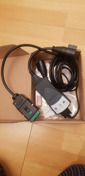

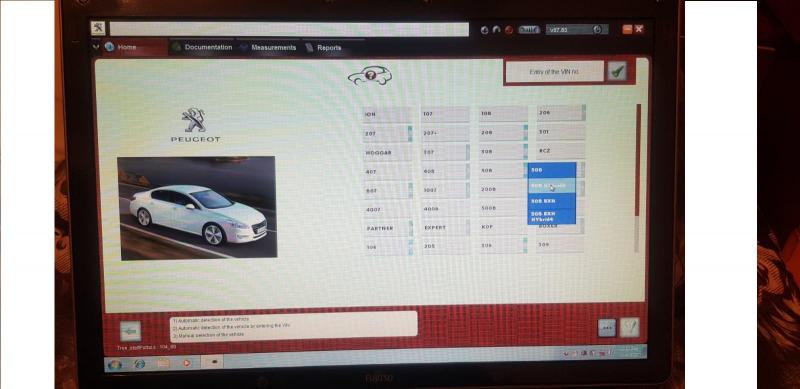

            In concluzie mi-am cumparat modulul de diagnoza original acela pe care il au si ei la Service si mi-am facut teste cate a vrut sufletelul meu si voi face de cate ori va fi nevoie fara programare sau cheltuiala inutila.

                Salutare!
                De unde ai cumparat diagnoza?
