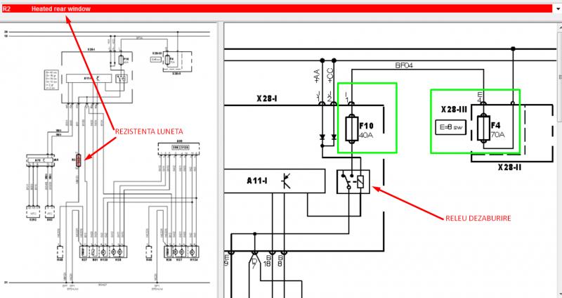

Salutare. Nu functioneaza dezaburire a pe luneta. Se aude un click din bord cand pornesc dezaburire a dar atat, partea de luneta este OK, sa ma surat rezistenta si a dat in jur de 8 ohmi. Am nevoie de o recomandare pt un electrician auto in jurub brasovului. Multumesc.
Dezaburire luneta nefunctional. 206 sedan 2007
Salut,
vezi mai jos schema, e posibil sa fie arsa una din cele doua sigurante insemnate cu verde.
clicul pe care il auzi vine de la acel releu, dupa parerea mea.
daca te pricepi verifica sigurantele prima data si apoi verifica la luneta ce lipseste, plusul sau minusul.
plusul vine din acel releu, prin cele doua sigurante. Daca e releul defect (pe partea de forta) cred ca se complica lucrurile deoarece nu cred ca acesta e la vedere ca sa poata fi scos pur si simplu afara ci cred ca e lipit de o placa electronica.Poti sa verifici acest lucru deoarece nu sint sigur, e posibil sa ma insel.
Daca e releul defect si se poate inlocui scapi foarte ieftin caci parte de comanda a lui functioneaza (se aude click-ul).
