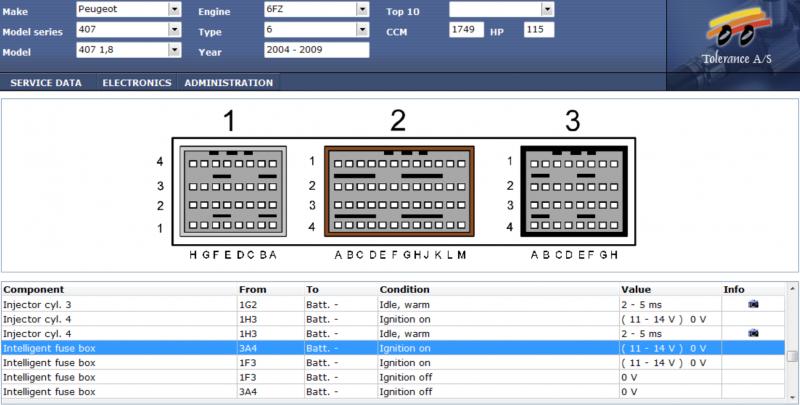

            ar trebui sa vezi in primul rind daca ECU e alimentat cind pui contactul si apoi daca livreaza comanda cu minus pentru cele doua relee, eventual sa simulezi tu acea comanda pentru a fi sigur ca releele isi fac treaba si ca doar aceasta comanda le lipseste.
            uite mai jos si notatia pinilor in mufa ECU, trebuie sa ai plus de pe contact in 2B4 si minus catre relee in 1F3 si in 3F2.
            Daca nu ai acele minusuri posibil sa fie cum a zis @salex , ecu asteapta semnale corecte de la senzori.
