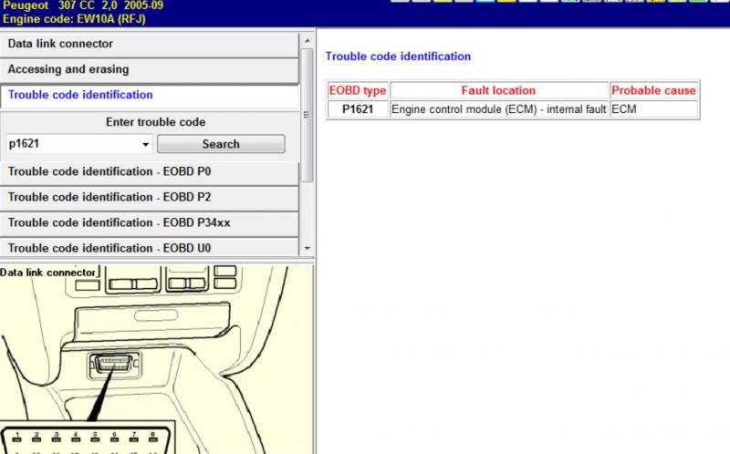

    - o eroare era ceva legat de Clutch sensor system
    - a doua era fiind P1621
    Mecanicii de acolo banuind ca poate ceva legat de EGR, nu prea stiau exact
    Mi-au sters erorile si a ramas sa mai merg cu ea pana o pateste iar si sa vin imediat sa vada ce eroare mai apare..

    cealalta eroare? probabil se referea la senzorul (intrerupatorul) de la ambreiaj.

      Am fost iar imediat cum mi au zis si au gasit doar eroarea P1621
      Ei cica e de la calculator.. Din pacate nu stiau pe nimeni sa se ocup cu asta deci ramane sa ma interesez sa caut

        exact despre calculatorul motorului (ecm) scrie si in ce ti-am postat eu.
        sincer as cauta un second, reparatiile sint petentioase, sint tehnologii pe care nu le are nimeni acasa, parerea mea ca iese cirpeala.
        daca iei second vezi ca trebuie sa intrebi de coduri , softuri sau mai stiu eu ce de la masina de pe care il iei, prima data documenteaza-te sau du-o la cineva care stie ce face.
        verifica si mufa ecm poate e ceva pe acolo gen lichide curse... dar slabe sanse...

            Eroarea se "decripteaza" functie de ce ECU injectie ai. Pe unele inseamna probleme pe partea de injectie, la altele LIMP mode, la altele imobilizator/cod nerecunoscut.
            Erorile nu se citesc doar din ECU respectiv ci obligatoriu si din jurnalul de erori. Acolo gasesti cronologic ultimele sute de erori indiferent ca sunt permanente sau fugitive.
            Calculator (oricare ar fi el) care sa-si revina dupa ce iei contactul cateva minute ma duce cu gandul la conectica/fire nicidecum la probleme pe placa.
