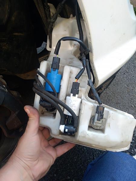

    Am nevoie de un sfat, masina este un peugeot 308 benzina, 150 cai. Nu reusesc sa fac motorasele de la stropitoarele parbriz sa functioneze.
    Am demontata motorasele (are doua, unul pentru parbriz si unul pentru faruri), cel de la parbriz era intr-o stare jalnica, am cumparat nou, cel de la faruri este foarte bun, ambele verificate ,,pe masa,,.

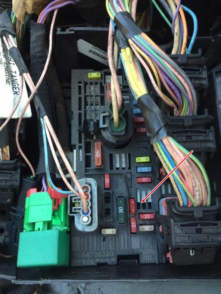

    Problema care apare, se arde siguranta de 10 amperi din compartimentul motor.

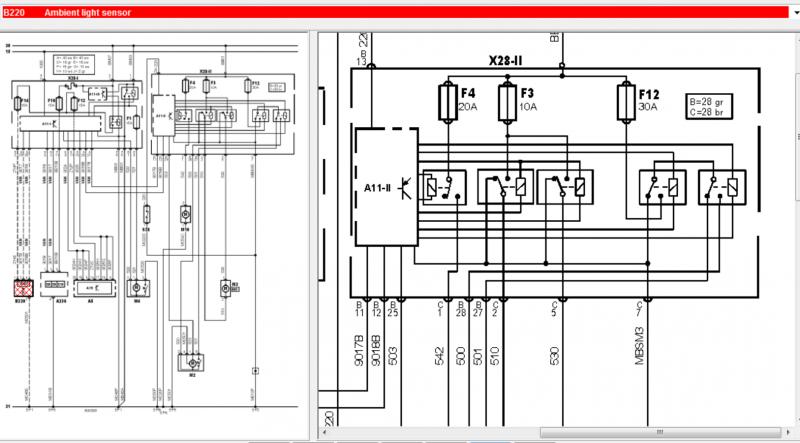

      am gasit o schema electrica, vezi mai jos.
      nu am de la tabloul de sigurante dar nu sint convins ca vei gasi relee distincte pentru motorase.
      pe schema apar ca relee dar nu au notatii ceea ce ma face sa cred ca de fapt acolo e un modul.
      parerea mea este ca ai scurt acum din cauza stergatoarelor poate, sau s-a defectat modulul acesta de care iti zic.

      daca nu e de la stergatoare sint aproape convins ca e acel modul defect, el trebuie sa decupleze unele relee si sa le cupleze pe altele si probabil nu mai face asta sau au ramas contactele sudate.
      singurul noroc ar fi sa fie acele relee separate dar nu cred.

        Din schema observ ca dupa siguranta de 10 A urmeaza 2 relee, am sa le verific pe amandoua si va tin la curent!
          M-am uitat aseara la blocul de sigurante, cred ca trebuie sa desfac toate mufele pt a ajunge la acel modul cu relee....
          Ce am uitat eu sa spun, inainte de a monta motorasele, am verificat cu aparatul de masura daca vine tensiune la mufe si desi am conectat corect tastele (+ la rosu) pe aparat imi indica ca tensiune vine 12V dar inversata (cu minus in fata, -12V).Cred ca pe undeva a pierdut masa si circuitul se inchide prin altceva.
          In poza am aratat siguranta de 10 A care se arde.....
            parerea mea ca pe schema este doar simbolul de relee, ele nu cred ca exista fizic ci sint integrate pe o placa electronica pe care probabil va trebui sa o schimbi cu totul (e doar o presupunere).
            incearca sa decuplezi de placa aceea cele doua fire care vin la sig de 10A (510 si 530), si daca tot iti arde siguranta e clar ca e ceva intern pe placa, daca nu se mai arde atunci e ceva pe fire alea doua.
