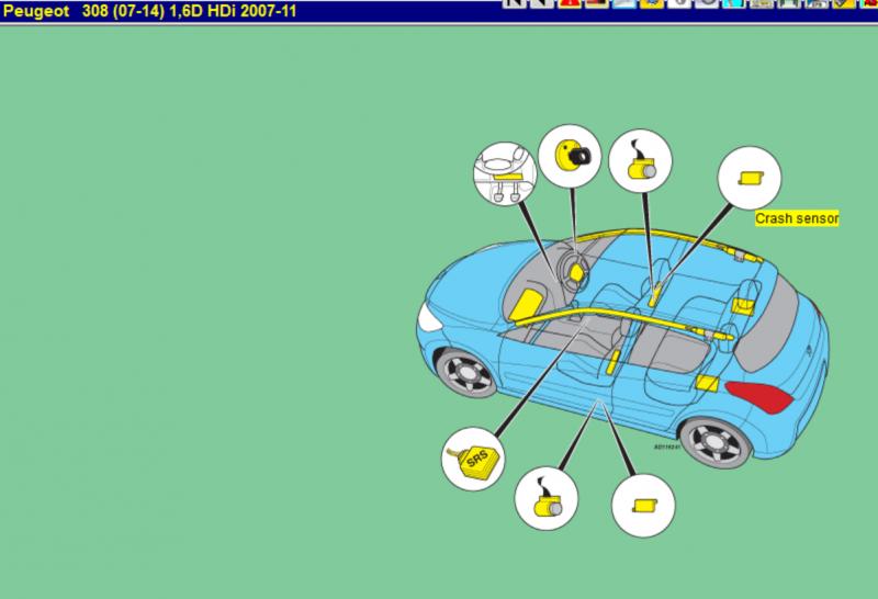

      vezi mai jos, poate te ajuta
      ce am incercuit este simbolul pentru crash senzor.
      reprezentarea este a unei masini cu volan pe dreapta, nu este si pentru volan pe stinga, probabil trebuie privita aceasta imagine in oglinda.

          Sa inteleg ca sunt in usi?
            probabil ca este cel din prag, in partea de jos a imaginii
            prag sau usi, nu-mi dau nici eu seama

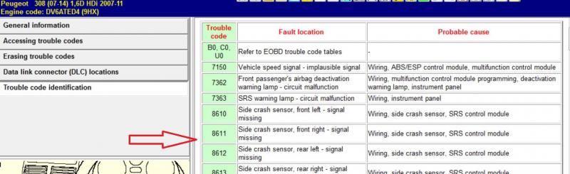

              mai scrie ceva
                nu cumva face probleme de de la butonul de dezactivare (are un buton de dezactivare airbag dreapta si imi aduc aminte ca scria undeva ca daca il dezactivezi se va aprinde o lampa la bord pina cind il dai inapoi)
                nu e de la asta eroarea?
                  uite si aici la cauze probabile
                    Corect! Acelasi cod cu informatiile de rigoare le-am gasit pe servicepeugeot box ,iar swich-ul de dezactivare nu are legatura decat cu airbagul frontal pasager si nu-mi dau coduri in modul!
                    Curios este ca in schemele de service nu se spune exact unde sunt localizati acesti senzori(dreapta,stanga).Pe o diagrama apar in usi pe o alta apar in stalpi, pe ceea trimisa de tine apar in praguri !!! Diagramele nu sunt explicite!
                    De aceea vroiam sa stiu locatia lor exacta sa nu ma apuc sa desfac "toata masina".
