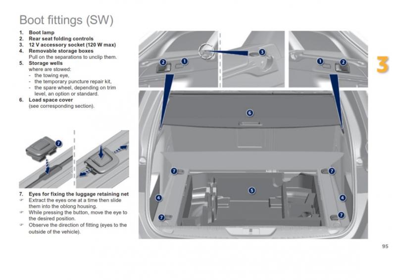

    Am un peugeot 308 SW 2014 si nu-i gasesc priza de 12v care ar trebui sa fie in portbagaj. In carte apare situata pe partea stanga, dar in realitate este doar un orificiu acoperit cu un capac de plastic. Am explorat interiorul si nu am gasit niciun fir sau o mufa ceva.
    Intrebarea mea era daca pot conecta o priza de 12 v la mufa care alimenteaza becul ce lumineaza portbagajul ?
    Ce tip de mufa trebuie sa caut sau daca exista gata facuta ?
    Trebuie cumva schimbata siguranta ?

    parerea mea este ca acel cablaj al becului portbagaj nu este dimensionat pentru a suporta curentul cerut de ceea ce alimentezi in acea priza de bricheta.
    de regula prizele acelea au fire mai groase cu masa prinsa ferm la un surub, de obicei.
    teoretic ar trebui sa gasesti acel cablaj acolo, nu inteleg de ce nu este...
    daca ar fi masina mea nu as face asa cum ai zis.
    eventual trebuie gasit in acea zona a portbagajului un fir gros cu plus permanent (am citit ca la 307 exista asa ceva, de culoare mov) si te legi acolo, mufe din cite stiu exista gata facute, cu tot cu fire, te legi acolo cu plusul iar minusul il legi la un surub - firele ar trebui sa fie de 2,5 mmp.
    trebuie cautata apoi siguranta de pe acel fir si daca e prea mare o schimbi cu una de valoare egala cu cea de la bricheta din fata.
    in acest mod as face.

      Merita sa dau ornamentul de deasupra si sa explorez mai adanc ?
      Ai cumva idee cum se desface ?
      Are niste clipsuri dar e un fel de clema langa manerul care elibereaza scaunul pe care nu am reusit sa-l dau jos.
      Am explorat cu lanterna de la telefonul mobil si poate ca era mai jos cablul desi ma indoiesc.
      Exista cumva un manual care sa explice cum se face treaba asta ?
        eu am zafira, nu stiu cum se desface, dar am citit aici pe forum ca la 307 se dau jos niste ornamente undeva in stinga portbagajului.
        eu am lucrat in electrica mai demult, de obicei cablajul spre spate vine pe partea soferului, e posibil ca dind jos ornamentele acelea sa gasesti mufa.
        totul e sa iti faci un calcul si sa vezi daca merita. De cite ori vei folosi acea priza? poate vreo lada frigorifica intr-un concediu anual...
        daca esti un om caruia sa-i placa sa mai mestereasca pe la masina, da, tragi cu grija de clipsurile acelea si cauti.

            Numai anumite nivele de echipare vin cu priza aceea. Daca e Access sigur nu ai nici macar cablajul, iar daca e Active, e dupa noroc.
