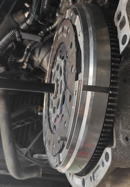

                Buna ziua!
                Am schimbat toate reperele ambreiajului (volanta, disc, ambreiaj si rulment de presiune), inclusiv semeringurile de la planetare. Facusem comanda la reprezentanta pentru piese iar dupa demontare si constatare am ajuns la concluzia ca singurul vinovat a fost rulmentul de presiune. Deci, daca aveti simptomele pe care le-a avut JOJO2011, simptome pe care le-am avut si eu, la masina bineinteles, nu va grabiti sa comandati piesele pana nu le aveti date jos. Cand voi avea timp am sa postez si fotografii.
                Rulmentul de presiune avea un prag, un scat in capatul cursei de debraiere care opunea rezistenta la apasare.
                Daca aveti diagnoza, sculele necesare si un canal de vizitare, si nu va grabiti operatiunea este foarte simpla.
                Pret piese 3000lei.
                Cand voi posta fotografiile vin cu detalii.
                  Am revenit cu cateva fotografii. Atat la demontarea, cat si la motarea cutiei pe motor, am folosit o camera de Dacia 1300, intarita cu bandaj de tifon, pe post de cric pneumatic. Daca folositi metoda intariti-o ceva mai bine. Umflati-o, dar sa nu pocneasca, bandajati-o cu tifon sau ce aveti la indemana, dar faceti-o cu responsabilitate, dupa care dezumflati-o. Pe podea sub cutie puneti cateva capete de teava de polipropilena peste care puneti un pat de scanduri, osb sau altceva peste care puneti camera dezumflata. Peste camera puneti alt pat pe care fixati bucati de lemn care sa ajunga pana la 1 cm sub cutie astfel incat sa urmeze conturul ei (al cutiei). Sub motor in apropiere de zona volantei puneti un cric de care ridicati pana simtiti ca motorul se ridica cu tot cu cutie (deci foarte putin, sa se ridice 5 mm). Umflati camera pana cand observati ca ansamblul motor-cutie se ridica de pe cric dupa care dezumflati putin astfel inccat sarcina sa fie echilibrata, si pe cric si pe camera. Desfaceti prezoanele/ suruburile care tin cutia si cu o surubelnita lata, mai mare, desprindeti-o de motor. Slabiti usor cricul si camera astfel incat marginile cutiel si a motorului sa fie distantate cam un cm una fata de alta si, foarte important paralele una cu alta. Operatiunea o faceti atat din cric, cat si din camera pana cand observati ca puteti scoate cutia afara pe sub lonjeronul stang. Cu ajutorul surubelnitei ori a unui levier mai mic desprindeti cutie de tot din ansamblu si o impingeti cu mana afara pe rolele de polipropilena.
                  Mentionez ca daca lucrati cu atentie si echilibrat va fi foarte usor. M-a ajutat un vecin la asamblare cand a impins un pic de cutie in timp ce eu prindeam doua piulite la prezoane.
                  Va urez succes.
                  P.s. Am mentionat aici succint operatiunea, care este usoara dar si complexa totodata. Trebuie scoase planetarele, demontat calandru, prinsa cu niste curele caseta de directie si de asemenea, foare important, folosirea diagnozei, atat inainte de inceperea operatiunii de demontare, cat si dupa finalizarea montarii ( pana la ultimul prezon de la roata).
                  P.p.s Cu banii pe care i-as fi dat pe manopera am cumparat niste unelte necesare cu care am ramas pentru utilizari ulterioare.
                  P.p.p.s. Asa cum am mentionat initial, nu cumparati nimic pana nu ati demontat si facut o constatare la fiecare reper. Din tot ce am inlocuit singurul defect a fost rulmentul de presiune, restul mai aveau kilometri multi de utilizare.
