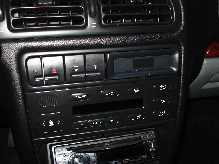

                          salut acele leduri care le-ai postat se comercializeaza exact asa cu adausul acela de plastic?
                          cum demontez consola de la clima mie imi limsesc acolo butoanele de la clima si ajisaz display temperatura exterioara
                          • #28
                            Salut. Pt prima propozitie, raspunsul este DA. Acele produse se comercializeaza exact cum sint in fotografii.
                            Pt a doua propozitie n-am raspuns. N-am inteles-o. Reformuleaza te rog, mai explicit si mai complex.

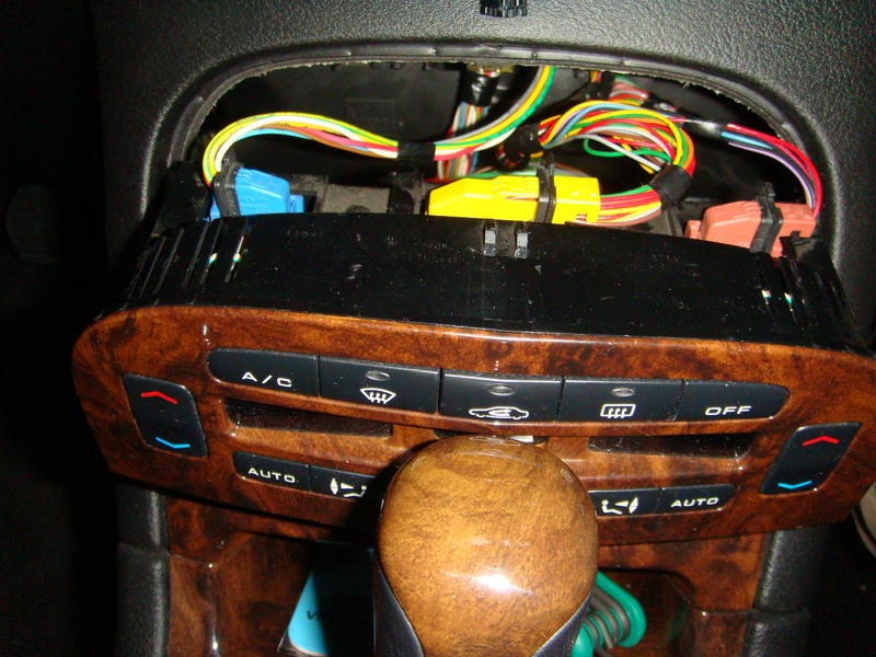

                              Mi s-au ars ledurile de la panoul de comanda de la butoanele de clima, adica nu mai sunt iluminate si noaptea e incomod sa apas pe ce imi trebuie. Intrebarea mea este cum pot sa scot tot panoul ca sa pot schimba ledurile arse ,daca ai o schita?

                                Introduci o surubelnita lata sau o spatula subtire din textolit, deasupra butonului de recirculare a aerului, pina treci de umarul acela ce se vede in fotografie, apoi tragi de panoul climatizarii si trebuie sa reusesti sa-l scoti. Pe spatele panoului gasesti si becurile, ascunse de soclurile lor. Soclurile se extrag prin semirotire.
                                Leduri pt consola de bord am gasit acum citeva luni intr-un magazin de electronice din Cluj dar nu mai stiu care e acel magazin. Personal inca nu mi-am luat dar nu exista sa nu gasesti pe internet sau prin Timisoara.
