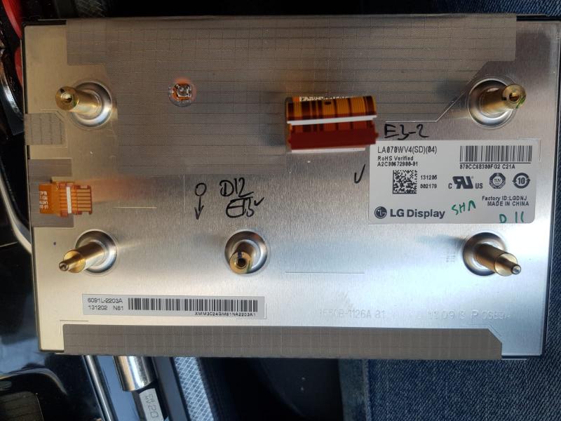

      Cand dau sa pornesc afiseaza cateva secunde leul si un pic din graficul cu consum sau altceva si brusc se stinge . Se vede o lumina de fundal foarte slaba.

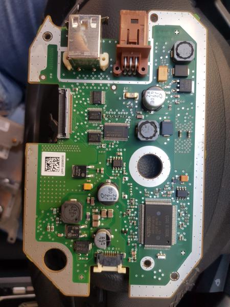

      L-am demontat l-am cautat de contacte imperfecte sau condensatori umflati sau uscati si nimic tot la fel face.
      Asa rau m-am enervat incat l-am tinut o noapte in congelator si tot nimic , adica la fel arata un pic leul plus imagine si brusc se stinge .

        Dacă vrei să schimbi doar display-ul găsești în China, la prețuri rezonabile.
        Exemplu: https://www.aliexpress.com/wholesale...hText=LA070WV4
        Dacă trebuie să schimbi cu totul, atunci cauți dezmembrări sau ebay, ali, etc.
        Bafta.
          Problema nu e display-ul ci unitatea in cele mai multe cazuri, chiar daca la prima vedere aceasta pare ca functioneaza.
