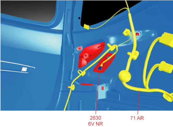

          Ai atasata o poza cu vederea dinspre bancheta spate catre stopul din stanga.
          Se vede in poza mufa 2630 despre care se vorbeste in video.

            Salex, imi poti spune te rog, ca sa ajung la mufa asta, trebuie sa desfac tot panoul din stanga spate?

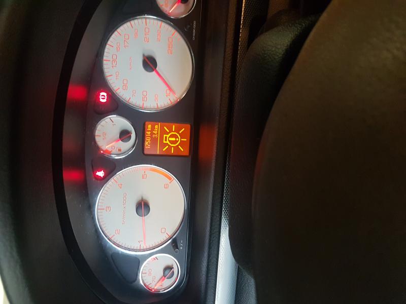

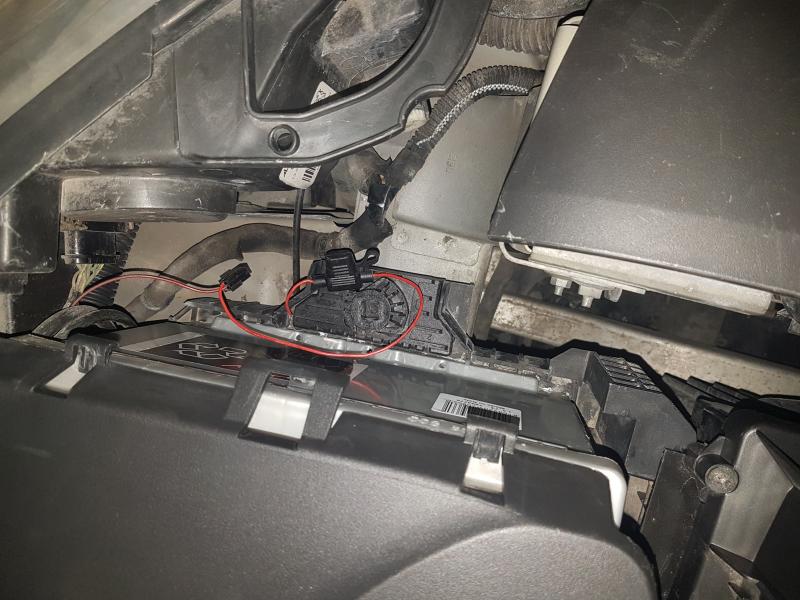

                      Salex, o sa pun cateva poze. Doua cu firul gasit liber, fara stapan si doua cu mesajul de anomalie.
                      Cand imi apare semnalul pe computer de anomalie, in bord imi apare semnul ala.
                      Firul rosu este cel gasit. Vine de undeva din spatele bateriei, nu pot sa vad de unde.

                        Dupa cum cred e ars bec de semnalizare (drectie), nu are treaba cu acel fir, firul rosu este pus de cineva, nu este din instalatia masinii standard. Pui avariile si vezi care bec nu arde.
