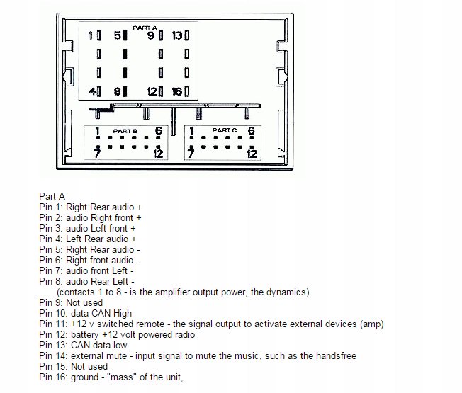

Salut Colegi, de curand am achiziționat o camera de bord xiaomi 70mai. Ca sa nu țin in bricheta non stop, este vreo metoda de a o lega pe luminile de la plafoniera sau alte locuri?
Alimentare camera bord
Dai radioul afară şi găseşti pe el plusul permanent, cel prin contact şi masa.
1-Speaker RF+
8-Speaker RF-
2-Speaker RR+
9-Speaker RR-
3-GND
10-+12 VOLT BATTERY WIRE
4-Power Antenna Turn On
11-Dash Light Dimmer Wire
5-+12 VOLT IGNITION WIRE
12-Speaker LR-
6-Speaker LR+
13-Speaker LF-
7-Speaker LF+
