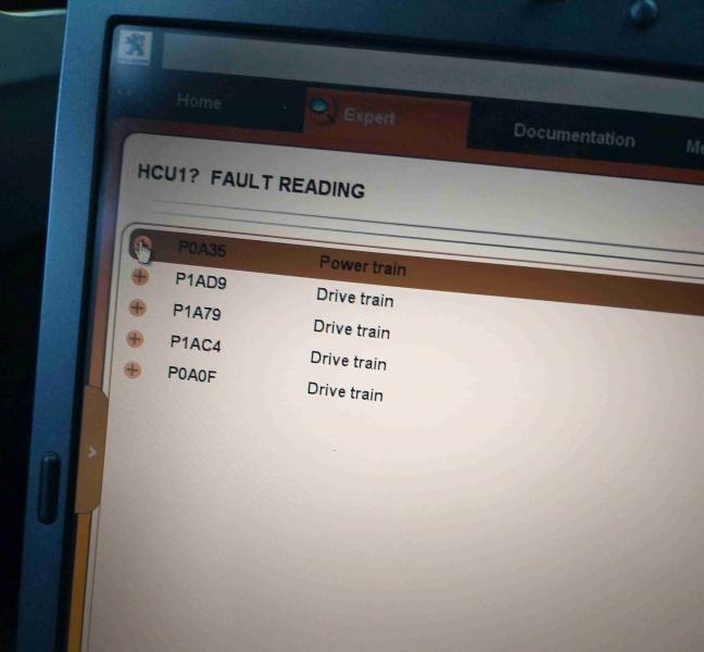

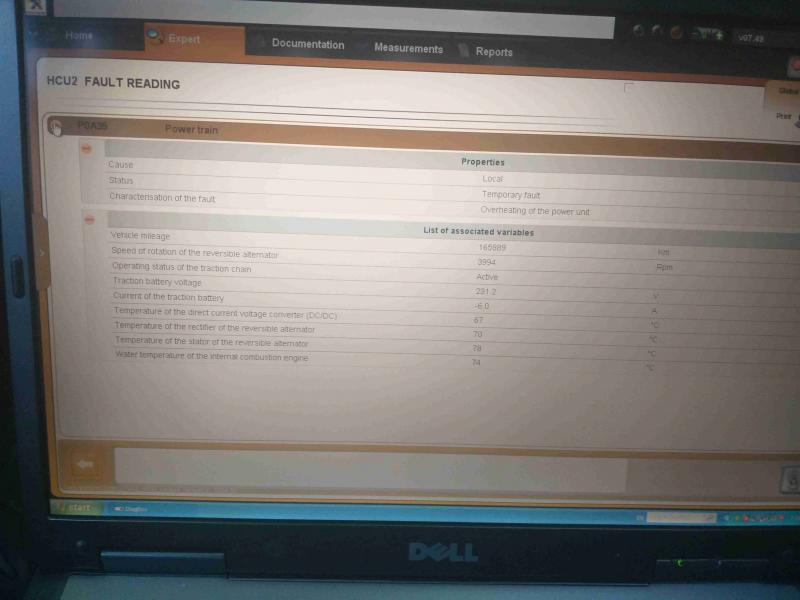

                      Am schimbat pina la urma rulmenți la un service specializat dar demontarea si remontare pe mașina sa făcut la un service multimarca, reînvățarea a fost făcută de cineva cu diagnoza de la Peugeot , dar, după câteva zile mașina a început sa dea erori, mai exact intra mesajul "engine fault: repair need" se aprinde service in bord si ce e ciudat ca pornește ventilatorul pe turație maxima si o tine tot așa pina opresc mașina si o las sa se răcească, problema apare undeva când ajunge apa la >= de 83grade. Pe diagnoza apar mai multe erori dar majoritatea sunt de la HCU1 si HCU2.
                      Eu bănuiesc ca undeva pe instalația de răcire a Generatorului reversibil sa fie prins aer si senzorul nu citește corect temperatura de răcire. Stie cineva daca se poate cumva aerisi, daca are undeva un "buson" de aerisire?
                      A mai întâlnit cineva aceasta problema?
                      Mulțumesc
                        UPDATE FINAL:
                        -revin cu informații, poate o sa ajute pe cineva pe viitor;
                        până la urma se pare ca problema a fost pompa de vid (am înțeles ca asa se numește), nu lucra în parametri și nu făcea răcirea grupului si se supraîncălzea. Referitor la aerisire, se poate face sub mașina cam pe mijlocul mașini în fata punții spate , e acolo motorul electric care are un fel de "ștuț", o teva in forma de "J" cu un dop cu filet la capăt prin care se poate face o aerisire a circuitului de sub mașina, din păcate nu am poze putut sa fac poze .
