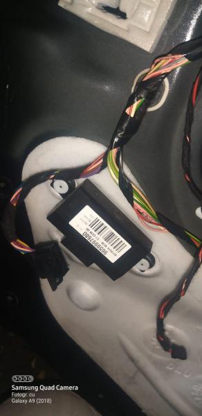

          Momentan nu functioneaza. Am inlocuit tapiseria cu piele integrala si scaun sofer cu masaj si memorie. Am activat din BSI oglinzile dar nu merg. Informatiile despre subiect nu sunt foarte clare, majoritatea spun ca e din scaunul cu memorie. Nu e, in calculatorul scaunului nu e nici o rubrica de oglinzi, am cautat cu atentie in Diagbox. Ceea ce insemna in mod logic ca lipseste altceva.

            Da, lipseste acel modul, care il poti lua cu tot cu cablaj de la masina donatoare....

                In concluzie, ca sa fie clar si poate util pentru toata lumea:
                pentru a functiona oglinzile in mod automat la mers inapoi este nevoie nu numai de scaunele cu memorie, ci si de modulul electronic de control oglinzi, aflat in usa din dreapta fixat pe tabla. Din pacate este necesar si cablajul complet al usii dreapta si apoi tot cablajul pana in BSI. De aceea eu personal consider ca este mult prea mult de munca si nu merita operatiunea, asa ca am renuntat.
                Din fericire, tipul de la care am luat interiorul de piele cu memorie este un tip misto si priceput, cand va demonta si bordul si va ajunge la calbaj il va scoate sa analizam problema. Daca prin absurd e mai simplu decat pare poate am sa fac modificare si revin cu detalii.
