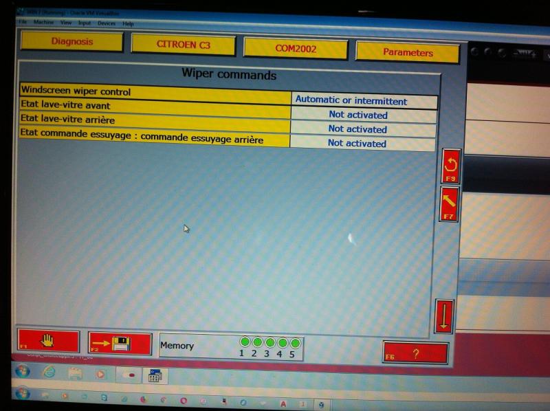

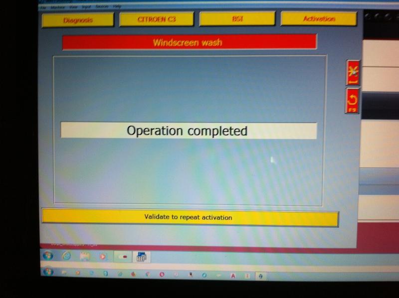

                    Revin cu noutati. Azi am pus Lexia pe masina sa fac niste teste si am descoperit urmatoarele:
                    - la activarea pompei pentru spalare parbriz sau luneta, precum si a stergatoarelor fata nu se intampla nimic. Doar stergatorul spate se activeaza.
                    - cand am intrat in meniul COM2002 si am actionat manetele pentru toate functiile stergatoarelor si luminilor, acestea au fost sesizate de Lexia. Deci problema nu ar fi din COM2002

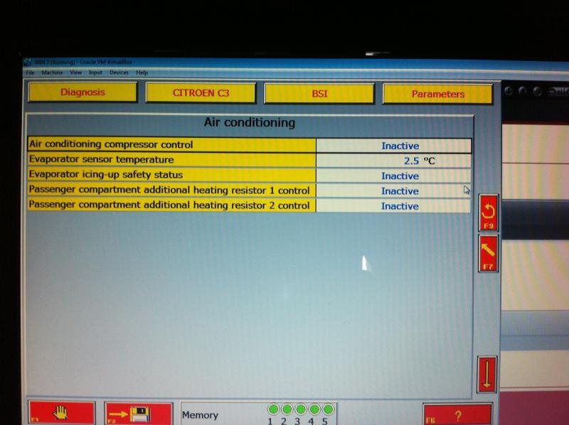

                    Legat de problema cu AC, am observat ca senzorul de temperatura din vaporizator detecteaza 2,5 grade, iar cel din oglinda 7 grade. Nu stiu daca e bine, dar avand in vedere ca cel din vaporizator e practic in masina, mi se pare cam putin.

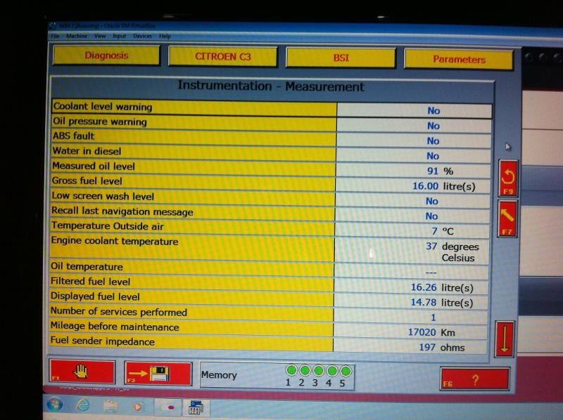

                    Si o alta problema este cea din ultima poza: masina are 131218, nu are cum sa aibe kilometrajul modificat. Cum este posibil sa arate eroare la un numar de kilometri mult mai mare?
                      Am reusit sa rezolv cu spalatorul. Era o siguranta din compartimentul motor. Era atat de fin strapunsa incat abia dupa ce am pus-o pe o lanterna si am atins-o cu un ac am vazut ca e dusa. Nu luasem aparatul de masura la mine.
                      Ramane sa rezolv cu senzorul acela din vaporizator. Vreau sa iau legatura cu un electronist.
