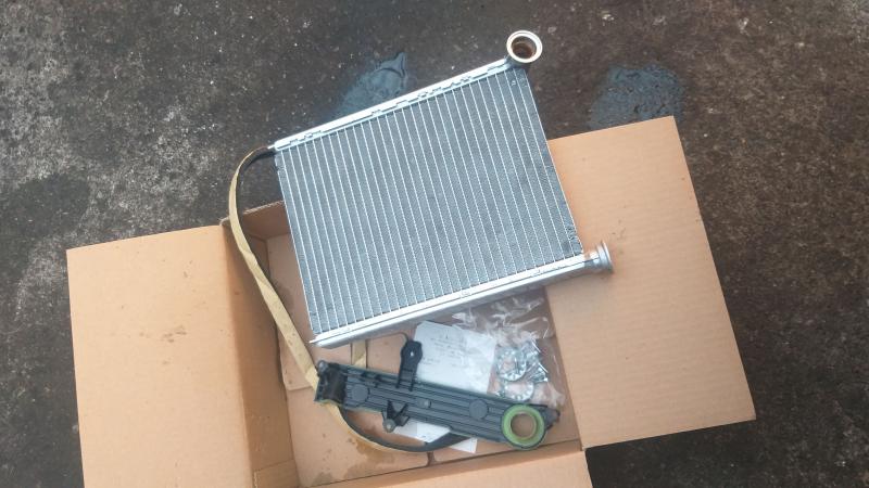

      Am rezolvat problema!!! Separe ca limuzina noastra este concepută cu un radiator de căldura "slim" pentru a mai face spațiu altor componente din sistemul de climatizare, dar in acelasi timp sa fie la fel de eficient pe timp de iarnă. Acest tip de radiator are o mica problema, daca nu se foloseste periodic căldura in masina tinde să se infunde foarte repede. Cei de la Peugeot cred ca știau de treaba asta si au facut procesul de schimbare al radiatorului foarte simpla. Deci cei care au probleme cu căldura, cel mai probabil este radiatorul de căldura. Ciao la toata lumea. P.S.: Se poate schimba fara probleme de către voi īnșivă, cu putina răbdare in 3-4 ore totul este gata

                Problema este la caloriferul de caldura din habitaclu care este infundat.
                Trebuie schimbat.

                  Cel mai probabil caloriferul de căldură de sub bord īnfundat. Eu l-am schimbat singur acum cāteva zile. Era atāt de obturat īncāt dacă suflam īn el mi se umflau obrajii și prin el abia dacă trecea aerul. Īn schimb la cel nou suflam fară probleme īn el. Am cumpărat unul nou de la epiesa.ro cu 269 lei marca Nissens. Cel al mașinii era Valeo și ca și construcție mi s-a părut prost făcut. Are 19 coloane care traversează caloriferul de sus pānă jos iar prin ele trece antigelul și sunt foarte subțiri iar īn timp se īnfundă. Īn schimb cel de la Nissens care l-am cumpărat are tot 19 coloane īnsă sunt mai groase iar impuritățile trec mai lejer prin el. Aceleași simptome le aveam și eu. Partea șoferului băga o adiere ușoară de cald iar la pasager rece. Ca timp de lucru cam 1 oră și jumătate. E foarte simplu de schimbat. Nasol este ca trebuie dat antigelul jos. La mine a fost mai simplu pentru că īnlocuirea caloriferului am legat-o cu schimbul de distribuție și automat am golit sistemul pentru a schimba pompa de apă.

                      Da. Exact pe acolo se schimbă.

                          Salut. Codul este 6448 W9. Schimbă-l. Altă soluție nu este.
