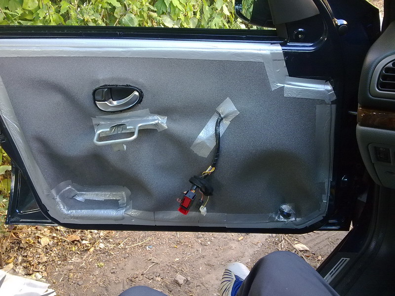

            Izolatia asta e sfanta pe toate usile din ce am vazut eu. Ca idee pentru cine nu o mai are, se poate apela la metoda insonorizarii usilor. Dar costa, mai ales facuta de o firma specializata (300 - 500ron toate usile). Dar sa va arat ce am facut eu, evident cu costuri foarte mici si munca de o ora sa zicem. Satisfactie garantata 100% :naughty:

              Eu am rezolvat problema cu apa.Am facut din folie dinaia care se pune sub parchet, se gasete la orice magazin gen Dedeman, si culmea chiar foarte ieftin, vreo 7 ron am dat pe 3m patrati.

                Eu avem folia originala a masinii, dar in 2 locuri era desprinsa pe cativa cm.
                Am tras un scotch de jur imprejur ca sa acopar tot si deocamdata sunt fericit. Am trecut cu succes de o ploaie mocaneasca ). Sa vedem la una mai mare.
