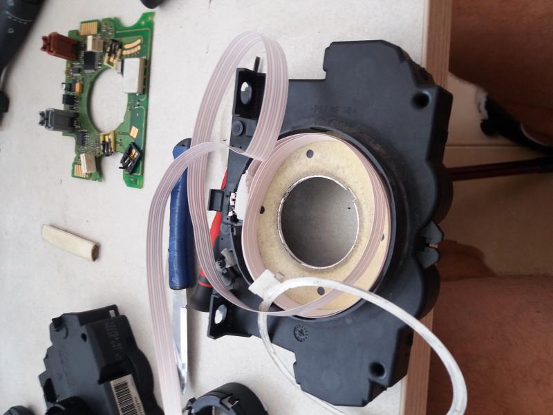

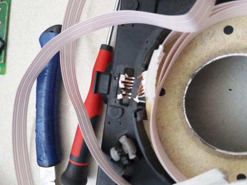

            m-am confruntat cu aceeasi problema de mai sus + spira rupta (ca bonus)

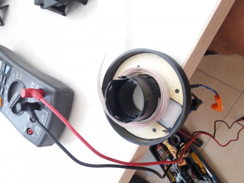

            s-a mai scris pe aici,se desface maneta de semnalizare,se curata cu spray contact,se verifica continuitate (la mine a fost intrerupt chiar traseul de pe banda de plastic,cel fix)
            spirala airbag+claxon se poate lipi fara probleme...atentie la asamblare (jumatate din spire se strang pe bucsa mica,cealalta jumatate este desfacuta si se propteste pe cercul interior al capacului...astfel poate prelua desfacerea si strangerea)
            complexitatea operatiunii,dupa parerea mea,este medie....
              Multumesc pentru imagini. Dar nu imi dau seama cum se scoate capacul spiralei de pe modul. Ai putea sa detaliezi putin?
