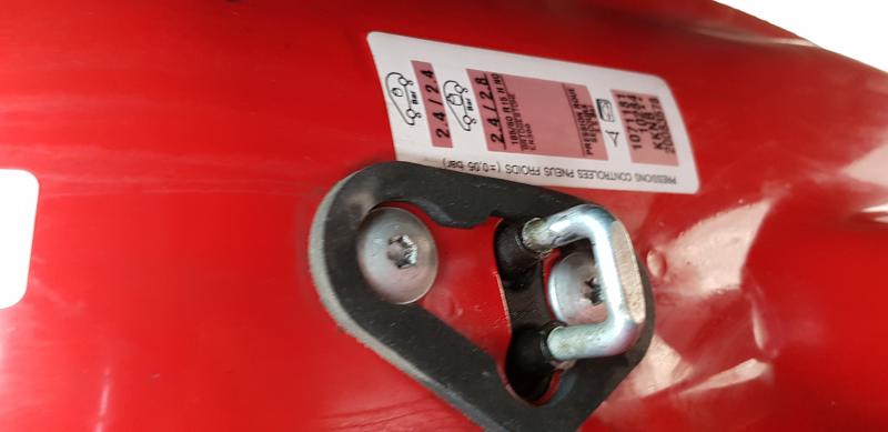

la 1007 problema cu neinchiderea usii poate sa vina de la balamaua electrica (cea care trage usa odata inchisa). trebuie sa grsezi balamaua. pentru asta ori o dai jos 9ceea ce este destul de complicat) ori desfaci surubul de sus de pa stalpul spate a usii masinii si bagi spray siliconic prin gaurica formata de desfacerea acelui surub.
eu asa am facut si nu mai am nici cea mai mica problema cu usile.
daca tot ai spay siliconic unge toate partile culisante(sine, carucioare, si articulatii).
