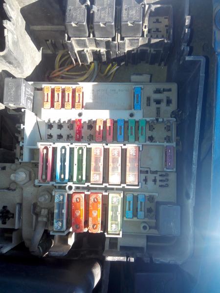

    Am constatat ca este arsa siguranta nr . 20 de la motor, in poza a doua unde este incercuit cu rosu, am schimbat-o si cum pun contactul se arde din nou.
    Aveti idee de la ce aste aceasta siguranta? In carte spuna ca este de la suspensia asistata sau servodirectie asistata.
      Am rezolvat.
      Siguranta 20 este de la incalzitorul de motorina, erau firele lipite in mufa, le-am izolat si acum merg toate indicatoarele, turometru, temperatura apa si motorina.
