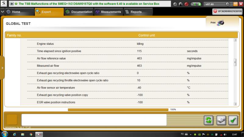

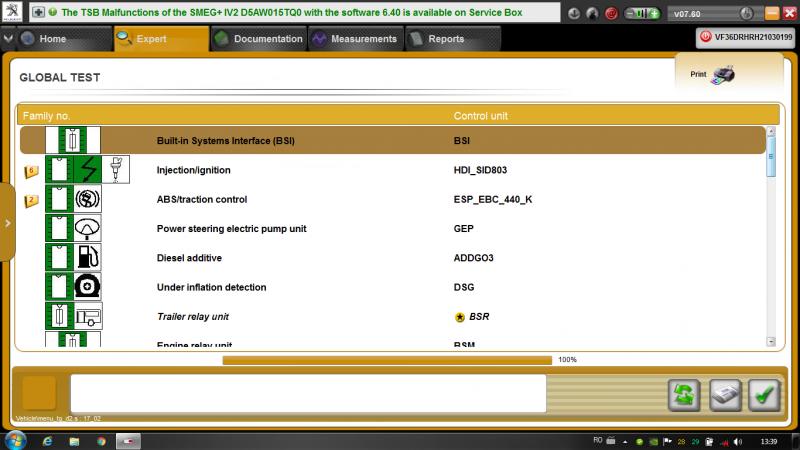

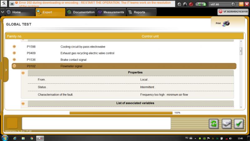

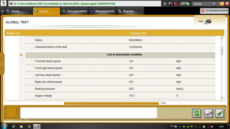

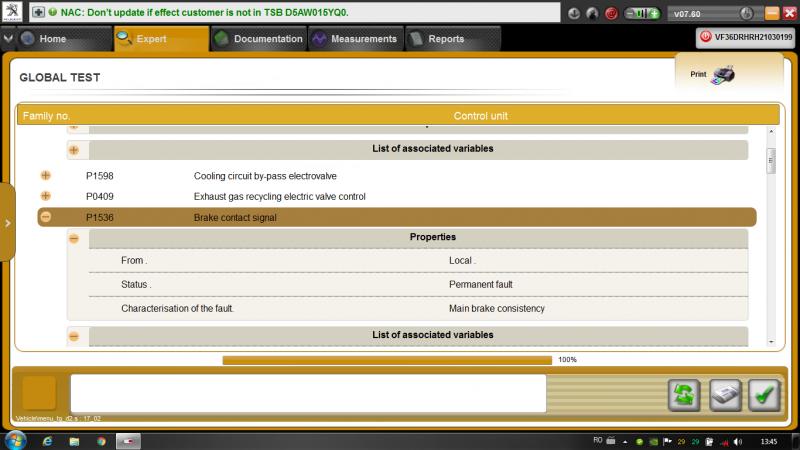

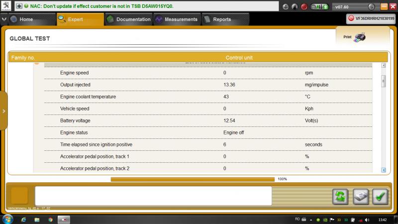

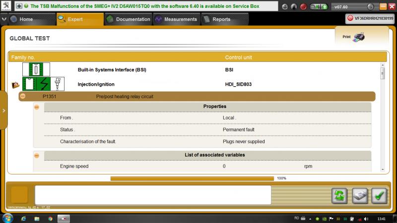

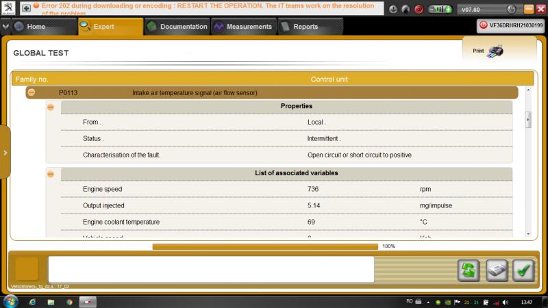

                  Salut am revenit cu poze de la testul meu facut cu diagbox ,poate ma ajuta si pe mine cineva cu citirea codurilor de eroare si aflarea problemei cu relanti-ul si abs-ul.multumesc
