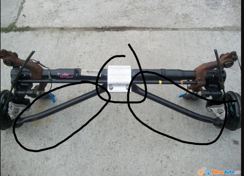

    Nu am mai găsit vreo discuție pe acest forum despre montarea acelor bari de torsiune de pe 206 sw pe un 206 normal.
    Am cumpărat suportul și barile și vreau să le pun pe un 206 hatchback doar că trebuie să dau cate 3 gauri cu filet pe fiecare parte.
    Acum câteva luni am rectificat puntea, cu fusuri și rulmenți noi, doar că în brațul dreapta tot am un pic de joc și sper cu această modificare să mai atenueze acel joc.
    Cel care a schimbat puntea mi-a spus că din cauza că s-a mers mult cu ea uzata, brațul din dreapta s-a lărgit și de asta are joc acum și că nu are ce să îi facă , e adevărat?
    Acum întrebarea este dacă dau gauri in brațele alea, există vreo posibilitate sa ii slăbesc structura de rezistenta?
    Mă gândesc că dacă sw-urile vin cu găurile alea din fabrică, nu ar trebui sa ii slăbesc rezistenta dacă fac eu gauri exact ca la cele care vin direct cu brațele alea.
    Va pun poze să vedeți despre ce brațe este vorba, pentru cine nu știe și poza cu locul unde trebuie să fac gaură.
    Ce spuneți, oare mă ajută cu ceva această modificare??

      De ce vrei sa pui bari de sw ? Oricum au aceeasi problema si 206 normal si sw-ul , deci... doar prelungesti putin timpul de reparatie
      Peugeot 206 1.4 HDI 2003 - un lenes
        Mai simplu era sa iti cumperi punte de SW si o reconditionai pe aia
          Pai puntea de sw este fix aceasi din cate știu, doar că are în plus brațele astea.
          Am căutat astăzi bucsi pentru brațele alea, că cele vechi erau uzate 120 toate 4.
          Trebuie modificat un pic traseul la țeava de eșapament , date găurile alea și montat brațul asta oscilant.
            Stiu cum e, ce te-am sfatuit eu a fost solutia mea, am luat direct de SW si modificat evacuarea.

                    Depinde ce faci cu masina si ce motor ai in dotare spatele tot fuge la un moment dat in curbe
                      Pe un 1.6 16v. Sa înțeleg că se simte diferența în curbe. Rotile stau mai drepte?
                        Teoretic nu ar afecta rezistența ,doar că mai degrabă ai schimba brațul uzat cu altul neuzat . Bara de torsiune se află în punte ,ea crează efectul de arc . Barele suplimentare reprezintă altceva,sunt tiranți sau bare de rigidizare .Îngreunarea nu este o soluție ,dacă nu ai ce face, da, fă-o .
