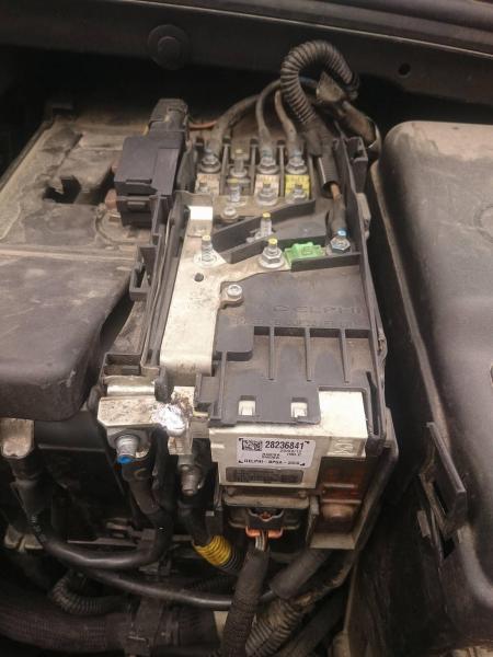

    Buna grup, mi-am luat si eu de ceva vreme un 308 sw, si acum mai nou am depistat ca am probleme la pornire. Cand am ridicat capota am observat la baterie o piesa (clema) ce vad ca e lipita cu cositor. As vrea sa o cumpar de la dezmembrari, dar tot caut pe net sa o identific și nici o sansa. Atasez o poza, iar beleaua e clema care se observa ca e lipita, de langa tabloul de sigurante de deasupra bateriei.
    Mersii
    Aceea e o unitate de control si protectie.
    Codul PSA este 6500GQ(pentru diesel). Costa 453 lei la Eurial.
    Asa arata inainte de interventie: https://www.eurofrance.pl/userdata/g...9c4aa2232e.jpg
      Va multumesc mult.
