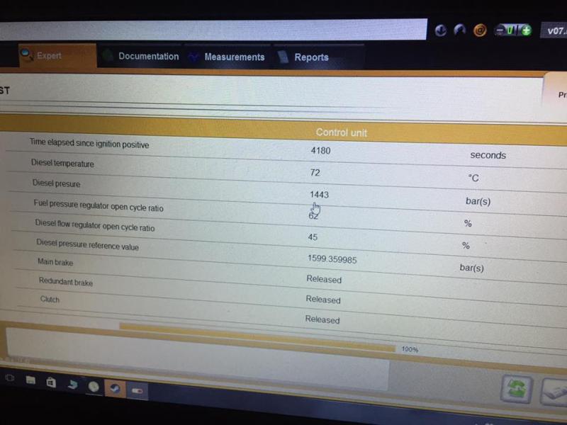

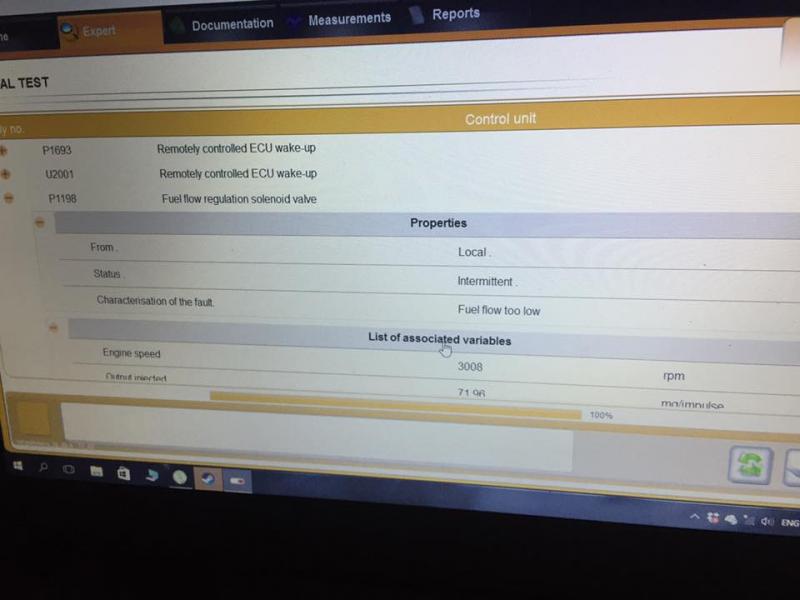

Am si eu o problema cu cazanul meu, de o luna de zile imi da p1198 fuel flow regulation valve, am schimbat senzor presiune pompa, senzor debit volum pompa si tot apare. Poate sa fie de la senzorul de pe rampa sau e caput pompa de inalte ? In pozele atasate observ ca valoarea ceruta este de 1599 bari, iar ea ajunge la 14xx pe rampa
