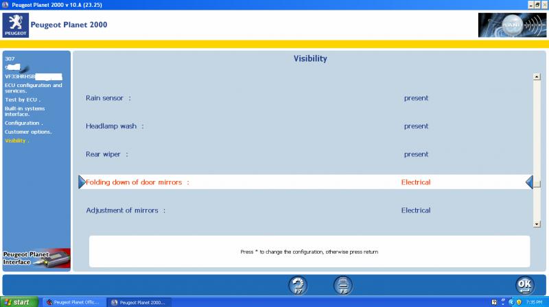

                      Daca stie cineva in ce meniu trebuie intrat pentru a dezactiva inchiderea automata a oglinzilor exterioare. Multumesc.

                        Originally posted by avengers View Post
                        Daca stie cineva in ce meniu trebuie intrat pentru a dezactiva inchiderea automata a oglinzilor exterioare...
                        Eu de acolo le-am dezactivat, daca mai stie altcineva din alta parte sa spuna.Meniul e in stanga iar dupa ce dai din electric in manual cu ajutor tasta ENTER tre sa dai "configurare optiune" o sa iti apara in stg jos, cel putin la mine asa e.

                              Intre timp m-am jucat cu ea....face cam tot ce face o interfata originala. Am programat cheia, am dezactivat plierea automata a oglinzilor, iar la un prieten cu 307 am sters erori generate de functionarea defectuoasa a debitmetrului. Inca studiez optiunile....insanin ritmul asta o sa dureze cativa ani pana invat toate setarile. Acum am observat....bag de seama ca vanzatorul a majorat un pic pretul interfetei.....eu parca am dat pe ea in jur de 65-70 usd.
