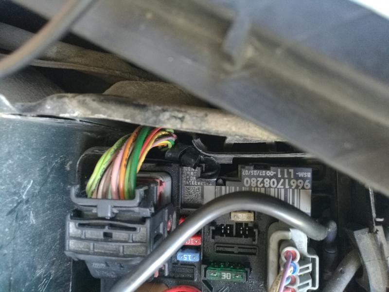

    Din cauza capacului rupt de la BSM ,a intrat apa la bloc si s-a defectat deci necesita inlocuire.
    Aveti idee , conteaza ce scrie pe BSM? Ma refer ca pe al meu scrie BSM L11 ... si exista mult mai multe feluri b05,l10 etc.Electricianul care mi-a zis ca bsm este dus zice ca nu conteaza ce scrie pe el ,important fiind sa fie mufele la fel.
    Voi ce ziceti? Poate imi pot raspunde si cativa posesori de 207 ,sunt curios ce scrie pe bsm vostru.
    Va multumesc frumos si astept raspunsuri,pareri.
    @ masina mea : Peugeot 207 Coupe din 2007 ,1.6 hdi ,110cp.
    Salut! Dacă nu ai rezolvat problema!?î-ți pot spune ca trebuie să respecți codul piesei,mai mult trebuie adaptat pe mașina ta, sa fie recunoscut de calculator. Și eu dețin acelaşi model de peugeot ca al tău.
      S-ar putea ca L sa insemne linia/nivelul de echipare.
        BSM L11 este compatibil cu L04 si L06.
