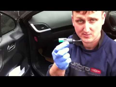

    Am avut aceeasi problema. Sub pedala de frana este un intrerupator (negru cu verde). Nu primeam ce-i drept erori ca e ars becul de frana.. dar cand tineam frana luminile faceau ca becul de craciun..
    L-am scos, l-am demontat si l-am reasezat dupa ce i-am curatat contactele (probabil oxideaza in timp).
    Youtube
    Eu i-am tras tija pana la capat iar cand am apasat frana s-a reasezat pe pozitia normala.
