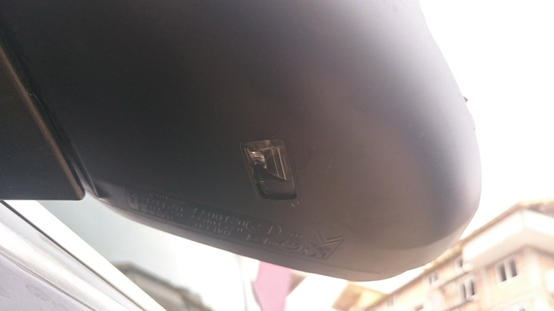

    Fiind nevoit sa schimb lampa de semnalizare din oglinda am facut un mic tutorial. Operatiunea este destul de simpla.
    1) Se desface carcasa cu ajutorul unei spatule de plastic. Eu am folosit un levier de plastic folosit la biciclete. Aceasta etapa este si cea mai dificila. Este nevoie de atentie sporita pentru a nu rupe urechiusele carcasei.
    2) Se inlocuieste lampa de semnalizare.
    3) Dupa montarea lampii verificam ca ledul de sub oglinda sa fie in locasul sau. Altfel riscam sa mai desfacem odata oglinda.
    4) Se monteaza carcasa dupa ce verificam ca toate ansamblele sunt la locul lor.
    Cost lampa 117 lei (inclus transportul prin curier)
    Pentru a exemplifica mai bine aceasta operatiune am atasat si cateva fotografii.
