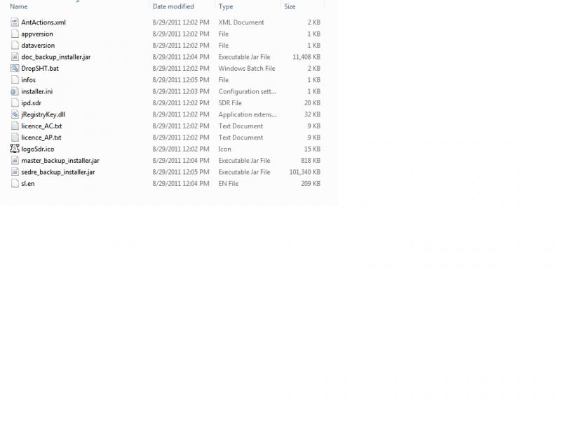

Nu conteaza unde sunt instalate. Trebuie doar sa copiezi fisierul infos atasat. Sper sa mearga chiar daca e luat din SB 2013.

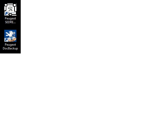

Am copiat fisierul de la tine.La descarcare fisierul are din nou 1kb.Dar dupa ce l-am pus in resource la DocBackup imi deschide IE, ceea ce nu megea inainte. La sedre tot nu merge dupa ce am copiat fisierul.
Din cele 2 icoane de pe desktop doar DocBackup imi deschide IE 11.
