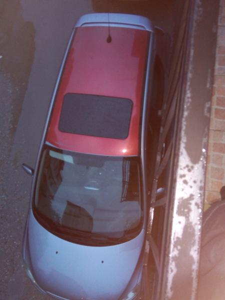

              Cam asa arata plafonul cu trapa.
