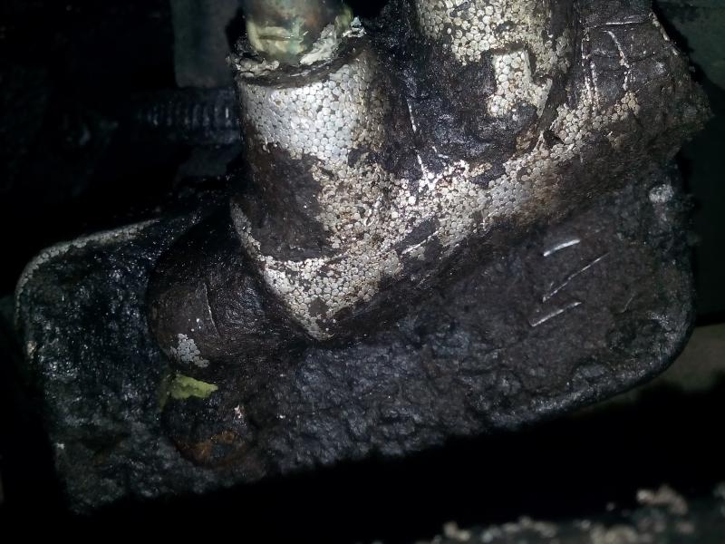

Dupa cum se vede si in titlu problema este ca din rezervor si pana la pompa motorina este motorina fara aer(am verificat cu o singura bucata de furtun fara adausuri sa vad daca tragea pe undeva pe traseu,furtunul era transparent sa se vada daca erau bule de aer) dar din pompa spre filtru mi-o baga cu aer,si la deal cand urc cu masina moare motorul din cauza ca nu are suficienta motorina,eu nuam mai intalnit sa baga pompa aer,atasez si o poza sa va arat ce pompa este.
405 GLD-Pompa de alimentare baga aer(nu am mai vazut asa ceva)
Ai dreptate si imi cer scuze,am lasat mesajul anterior de pe telefon si am mancat cateva litere.Mai pe scurt pompa de alimentare baga motorina cu aer,dar de la rezervor si pana in pompa nu vine cu aer doar din pompa o baga cu aer spre filtru.Pompa dupa cum se vede din poze parca este capsata in motor si nu am gasit la nici un producator pompa respectiva,un an de ma mai tinea masinuta asta era foarte bn.
Am rezolvat altfel problema adaptand o pompa electrica de motorina universala care sa faca presiune in pompa originala si asa nu mai baga aer,mersi de raspunsuri apropo.Te salut.Last edited by 205; 10-11-2016, 12:07 AM.
