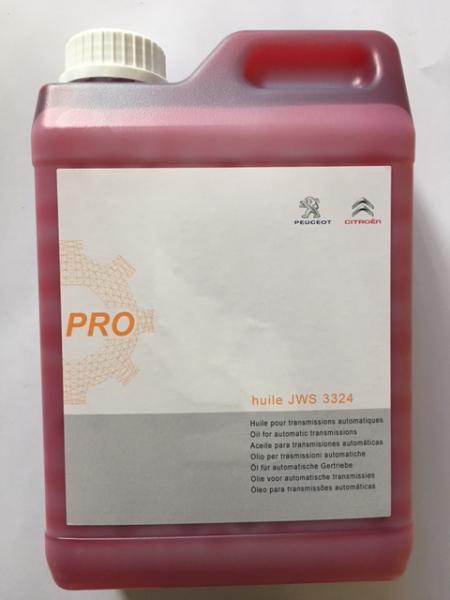

                              In ideea de a face si eu schimbul de ulei la cutie in primavara, am gasit asta: Aisin ATF 6 FE (cod ATF-91005), 230 de le bidounul de 5 l, care indeplineste norma JWS 3324, https://www.be.aisin-europe.com/file...n_ATF6_Low.pdf. Nu cumva este exact uleiul original, asa zic dedicat Peugeot din poza? Proabil ca au cumparat dreptul de a nu se da acest cod la compatibile, fiind uleiul lor dedicat.
