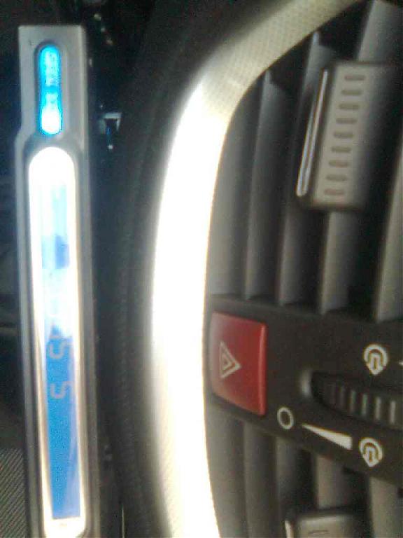

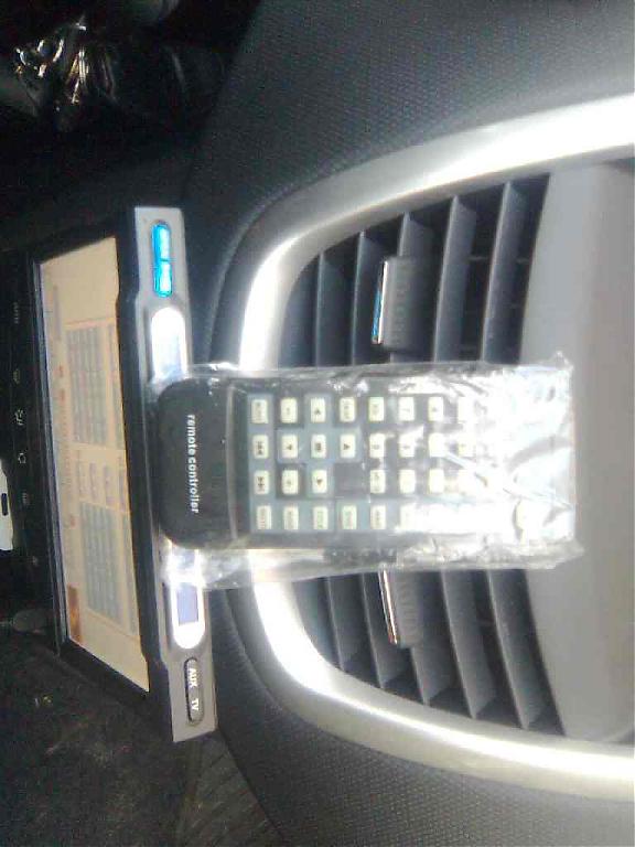

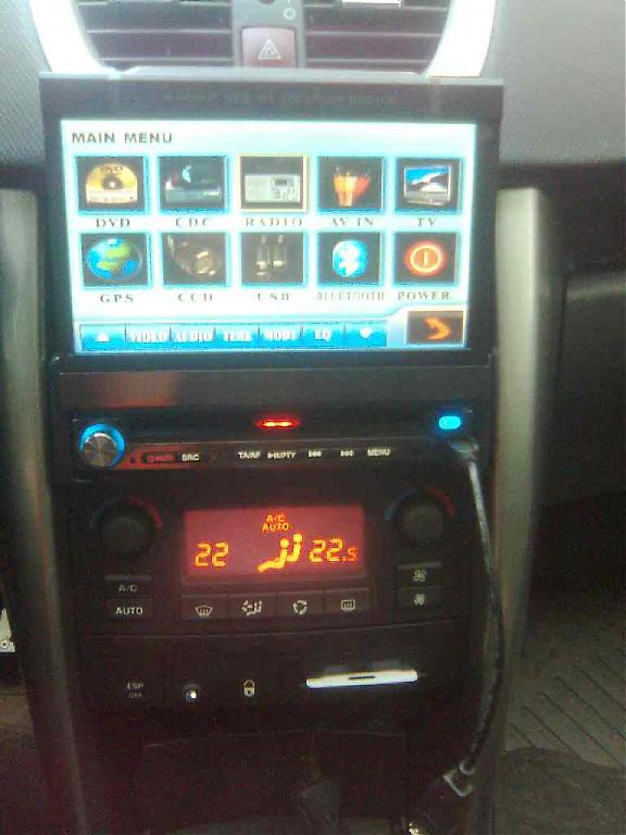

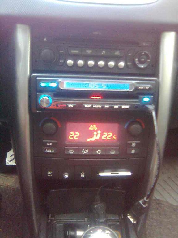

  • Va mai pun vreo doua accesorii montate pe leul meu, ultimul atasament fiind aparut nou in lista oficiala a constructorului in noua pozitie de instalare. . Scuzati pozele mai slab calitativ dar nu aveam la mine decat un amarat de telefon.
    Sa nu va rupeti gaturile la vizualizare.

      se pare ca dvd player auto poti pune doar daca sta putin scos mai in afara sa nu dea ecranu in ``polul`` bordului
      dar e ok zic eu felicitari de achizitie, ma gandesc si eu serios la una dar probabil va trebuii sa pun folii antiefractie sa nu mi-l ciordeasca careva

        • @mavida , ce rol are "nebunia" aia de slot de card ? e vreun card special ? sau doar un simplu port ? apropos , super dvd-player-ul . sa-l stapanesti sanatos

              • Sa o luam pe rand:
                @vladboy, player-ul multimedia este in mod anormal o chinezarie, marca Sion, bugetul este mai mult decat auster pentru investitii de ordinul miilor de euro. Partea de amplificare este facuta cu Mosfet-uri, teoretic este acceptabila(buna) dar are o mare lacuna pe partea de preamplificare radio, in sensul ca semnalul este prost auditiv in benzile de frecventa. Nici daca te joci cu cele 2-3 optiuni de modificare a joaselor si inaltelor nu prea sunt rezultate.
                Obiectul a costat 1850 ron, incluzand si GPS box extern de care sunt f multumit si care, cu ajutorul antenei externe, bate multe PNA-uri si PDA-uri. A fost desfacut respectivul GPS box si e facut de chinezi insa numai componente de firma se regasesc in interior. De fapt playerul este in general o replica a pietei cu nume sonore. LCD-ul este Samsung si am convingerea ca si componentele sunt aceleasi folosite si de mai marii in domeniu.
                Pe partea radio inca nu am montat un amplificator de semnal fara de care are de suferit calitatea receptiei, chiar si cu acela sunt sigur ca nu se va compara in 1000 ani cu player-ul original care are incorporate 2 tunere digitale.
                In rest, la partea dvd, mp3, etc. se aude chiar binisor.
                @robbybubble, daca te referi la buzunarul de carduri din bord acela este gandit si proiectat pentru carduri sau tichete de acces in principiu. Eu mi-am pus, impotriva recomandarilor, cardul cu codul de identificare al cheilor pentru a nu nenoroci hotii masina cand o fura.)
                @Bogdan207, receptia tv este din nou una din marile probleme al acestor "scule" all in one in general, nu neaparat chinezariile. Tunerul integrat este unul de compromis, un receptor analog care este foarte sensibil si la o modificare a pozitiei la 5 km/h. Asta se traduce prin faptul ca daca stationezi vei vedea foarte bine posturile, in miscare insa imi aduc aminte de vechiul televizor cu lampi din anii '80 . Gandeste-te ca un tuner box digital care si la 150 km/h prinde f bine costa 250 euro numai modulul. Mi-am luat o antena tv super performanta la 100 ron in ideea de a mai atenua acest aspect, iluzii, nu poti face din c---- salam oricate mirodenii a-i pune.
