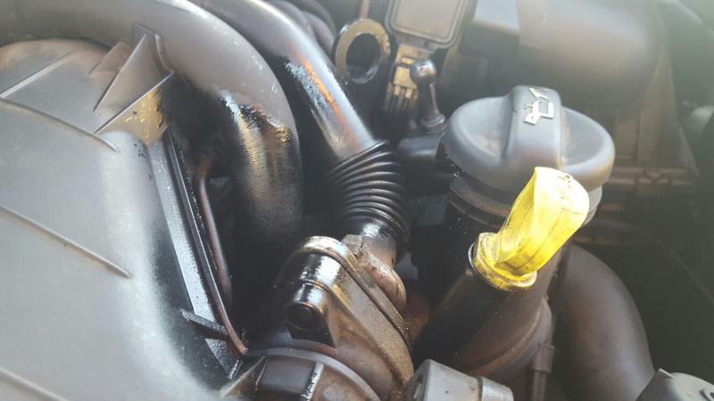

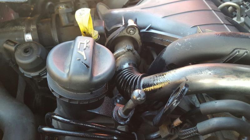

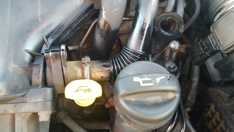

    Am sa pun punctual toate intrebarile:
    1. Aveti idee pe unde poate sa scape ulei, pe la ce garnitura(pe care trebuie sa o schimb) - mi se intampla de 2 saptamani dupa ce am atins viteza de 190 km/h
    2. La accelerare scoate fum negru, de parca ar intra putin aer fals
    3. De 2 luni a inceput sa-mi apara la 90 km/h si 110 km/h avertizarea Antipolution... , sa nu mai accelereze mai mult de 110 si 130, si sa nu se mai tureze de 3000. Toate astea au venit cu o putere mult mai scazuta. Am DPF OFF facut.. insa nu stiu cat de bine a fost facut.. mi-a aparut eroarea si la o luna dupa ce l-am facut.
    4. In viteza I si II, accelerand usor, turbina intra pe la 1700 rot foarte violent de 2-3 ori..
    Hai ca incerc io😂 fum negru daca nu e grav nu te complica😉 il am si io de cca 40k km si e ceva mai mult acuma dupa Fap off-posibil turbo,posibil electrovana,posibil egr,posibil fisura tuburi aer---io nu am rezolvat cu nici una😒
    Uleiul e mai mult ca sigur de la garnitura tub egr ce se prinde de admisie(ala de metal)...am mai vazut un caz la fel cu ulei in aceasi zona si era de acolo😉

      1. Am sa schimb mai intai Garnitura tub EGR. M-am uitat din toate pozitiile si tot nu mi-am dat seama de unde improsca cu ulei.
      2. Legat de fum negru, nu mai cred ca am ceva spart.. doar ce mi s-a spart furtunul turbo-intercooler acum o luna-doua si l-am innadit cu teava. Iar cu 3 luni inainte, am mai schimbat intercooler - motor. Totusi am sa verific cumva.
      3. Voi merge neaparat la tester sa verific erorile
      4. Am sa trec cu turbina pe direct(functionare tot timpul) facand bypass pe electrovana din spatele motorului-sus. Sa imi dau seama daca nu se mai face vid cum trebuie.. de la conducte sau electrovane.
        Stie cineva ce cod are piesa asta(Garnitura tub EGR) sau cum se numeste?
        Cei de la e piesa habar nu au...
          Nu-s mecanic ci un simplu detinator de Pejo😍 sunt multi alti ce-s mecanici intr-adevar,insa "opereaza"cam putin pe forum din pacate si in momentele mai naspa ar cam fi nevoie de o mana de ajutor😜 din partea lor!
          Oringul ala iti convine sa-l dai jos si sa mergi la magazin sa-l iei pe masura si grosimea corespunzatoare😉 insa mai untai vezi daca nu e slabit vreun surub(partea de jos)!
          Si daca nu e si nu e aia "buba",singurul ce mai imi vine in minte,e chiar tubul ala de guma/plastic ce e langa si duce intr-o cutie chiar dedesubt la admisie(e de la vapori ulei)si poate e sărit colierul sau crăpat /intarit de-a lungul timpului 😏

              N-are treaba aia cu ce zic io ca ar fi😏ce zici tu e garnitura dintre răcitor gaze/incalzitorul de apa sau cum vrei tu ai spune si Egr,ce zice-am io e un oring pus pe bucata in prelungire la piesa nr 6 din imagine😉
              si intra in gaura din gura la admisie😂 ca sa fie romaneste😂😂😂

                Totusi... am aflat si care era beleaua..
                ==>Scurgerea de ulei era datorata Galeriei de Admisie(partea din plastic de pe motor) ce era sparta pe la imbinare. Pret SH de la 200 la 400 RON. Pana o sa-mi cumpar am sa pastrez "inventia" ce am facut-o pentru ca ea sa nu mai rasufle. Am curbat la 90* doua saibe pe care le-am prins pe un surub de 10 si le-am strans cu 3 piulite astfel incat sa nu mai iasa aer - functioneaza.
                ==> Problema era Galeria de Admisie - s-a rezolvat
                ==> Urmeaza sa fac diagnoza electronica
                ==>Trebuie sa curat EGR-ul mai intai
