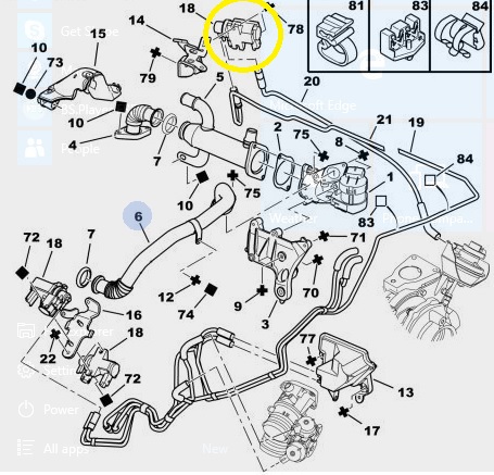

    Schema electrovalve-tubulatura-turbina
      In poza sunt 3 electrovalve marcate cu 18... Daca nu ai facut-o inca, verifica-le si pe celelalte 2, le gasesti in fata, langa radiator, perpendicular una peste cealalta. De asemenea verifica si dozorul de aer. Eu una din cele doua am avut-o defecta, dar manifestarea era alta. Turbo brusc nu mai functiona pana reporneam motorul.
        Acelea sunt OK. Le-am verificat și au 12 v, cat și prin faptul ca am făcut bypass la cea de sus, iar turbina a început sa funcționeze.
        Problema este ca primește prea putina tensiune.
