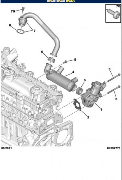

    Am studiat putin si am vazut ca se vorbeste de curatare egr , ati putea sa.mi dati un link catre o poza/un video in care sa vad unde e pozitionat si ce trebuie demontat ?

      In poza atasata EGR-ul este notat cu nr.1.N-am facut niciodata la 206 aceasta operatiune dar presupun ca nu-i chiar usor datorita pozitionarii.Ca sa ajungi la el cred ca trebuie sa dai jos furtunul de admisie aer,acumulator,filtru motorina,filtru aer complet.Poate te ajuta cu mai multe detalii cineva care a facut acest lucru.
