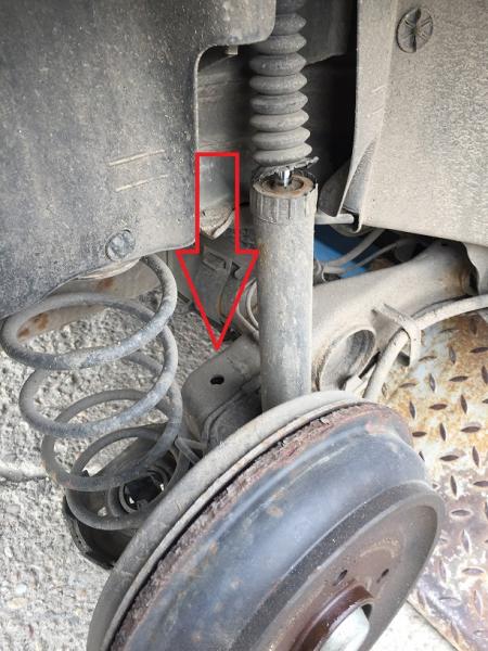

    Saluteare,

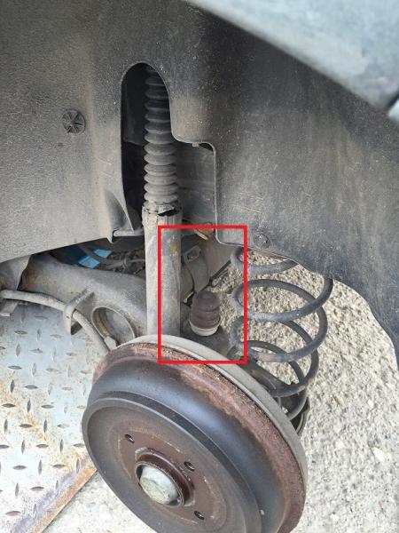

    De curand mi-am schimbat anvelopele de iarna cu cele de vara si dupa ce au dat bietii de la vulcanizare rotile jos am observat ca imi lipseste ceva, nu as stii cum sa-l numesc, cred ca este ceva sa absoarba socurile, este ceva din cauciuc, pe stanga il am in schimb pe dreapta nu mai am decat gaura respectiva unde teoretic ar intra acesta (mai multe detalii in poza)
    Puteti sa imi spuneti ce este, la ce foloseste?
    Thx
    Owner of Peugeot 207 Trendy - 1.4i 16v 90CP

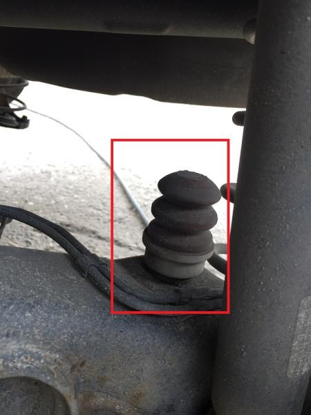

    Este un tampon dintr-un cauciuc mai special, rezistent la deformari repetate, care limiteaza cursa puntii spate (adica sa nu-ti intre roata in caroserie ), cand ai greutate mare sau carosabil "reparat"! Lipsa lui denota faptul ca ai luat in mers ceva serios, groapa sau bolovan, sau din lipsa si a partii metalice se poate sa se fi rupt surubul care-l tine prins de punte (rugineste si la efort se rupe)! De preferat sa le schimbi pe amandoua! Si eu am la "balena"!
      merci mult de lamuriri, ai idee cum se numeste piesa respectiva, eventual pe unde as gasi si pe la ce pret?
        Se numeste (in frenchie ): "BUTEE D’ATTAQUE AMORTISSEUR AR"! Adica, cf. francezei mele ruginite rau, "bucsa de stopare a socurilor amortizorului spate". La mine la 407 vine prinsa de sus si opreste cursa basculei spate sa nu se duca prea in sus. Costa la reprezentanta in jur de 48 de lei cu TVA cu tot, bucata! La mine, la tine la 207 poate fi mai ieftina. Daca piesa care exista in partea cealalta este OK, adica nu are crapaturi, cred ca poti cumpara doar o bucata, dar sa dai cu vaselina multa la surub contra ruginii.
          In romaneste ii zice "tampon de suprasarcina", am schimbat si eu unul la reprezentanta, e in jur de 50 ron cu tot cu montaj.
            Nu se prinde cu surub, pur si simplu se baga in acea gaura, eu am pierdut doua pana acum, la dezmembrari il poti lua gratis si se monteaza foarte usor.
