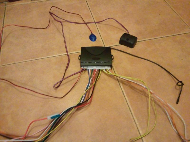

Buna ziua si salut toti posesorii de "leuti". Va cer ajutorul in legatura cu un sistem de inchidere centralizata(aftermarket).La prima vedere a parut simplu asa ca m-am apucat sa desfac tabloul de sigurante .Dupa vreo 2 ore si ceva de orbecaiala am descoperit cele doua fire care se ocupa de inchidere-deschidere la inversarea polaritatii. Problema grava a aparut la modulul de comanda nou cumparat,caci in afara de ceva zgomot de relee si lumina de la ledul de armare ,nu face nimic. Am masurat tensiunile pe partea care in schema spune ca e dedicata actuatoarelor si e 0. Observ din schema ca releele deschid contactele dintre orange - white si orange/black - white/black,dar pentru foarte putin timp. Care dintre cele 6 fire alimenteaza actuatorul,inverseaza polaritatea la actionarea telecomenzii si ce fac cu restul? Va rog mult sa ma ajutati caci asa le-am lasat ca nu mai pot de cap!
