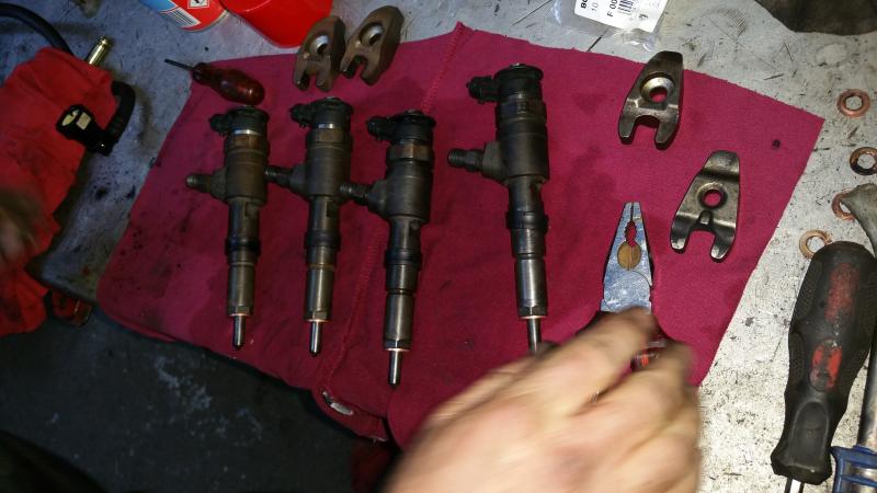

Eu cand am luat masina de la neamt, la circa 145000 de km, mi-a zis ca are uneori probleme cu acceleratia, in sensul ca nu se tureaza. Abia apoi am observat ca-mi baga si fum in habitaclu. Cum povestea se intampla in februarie, am asteptat zile mai calde.
Am desfacut capacul/admisie si in spate se vedea ca e plin de ulei amestecat cu funingine. Am cautat pe net si am vazut ca problema comuna la acest motoras sunt saibele buclucase de la injectoare.
Cauta in Germania piese de Peugeot. Gasesc la un dealer, 3,6 euro. Mai mult m-au costat cautarile. Acum pune-te pe demontat. Ce sa faca ma? Ca sa ajungi la diverse suruburi trebuie sa ai maini de domnisoara. Admisia nu voia neam sa plece de pe motor. Cauta manuale, da-i pe youtube... Am gasit filmuletul asta.
Ca sa desfaci dracia, exista 2 suruburi spre habitaclu. Dracu le vede. Doar sa le simti la mana apoi clichet cu prelungitor. Apropo de asta, desfaci tot motorul cu un set de tubulare mici 6-14 din care trebuiesc vreo 4-5 maxim
Dupa ce am dat jos toata mantocaria aia care e in acelasi timp mai multe piese, am vazut iadul. De fapt urmele de la cazanul lui Scaraoschi... Jeg si fum cu ulei in toata zona injectoarelor. Cred ca doar unul nu afuma, in rest celelalte 3 pufaiau pe afara.
Dupa ce am desfacut toate furtunasele si mufele, am incercat sa scot un injector. El e tinut de o brida pomenita mai sus, adica un soi de doua degete care imping injectorul in jos si un sprijin ca podul palmei la celalalt capat. Brida este trasa in jos pe la jumatate de un surub. Odata scoasa asta, ramane injectorul infipt in chiulasa. Daca e din cel care pufaie inseamna ca are ulei ars pe langa el si iese relativ repede, dar asta dupa ce se misca de cateva ori stanga-dreapta, dar nu mult, doar cateva grade pana-si face joc, apoi cu aceeasi miscare se trage de el in sus. Acum am descoperit ca si ghidajele din plastic de pe el trebuie inlocuite. Erau deformate de la caldura sau rupte. Nu au rol de etansare doar fixeaza axial injectorul pe directie. Fa rost de alta masina si du-te sa iei si nazbatiile astea. Parca tot un pret d-asta de 4 euro au facut si ele. Acum vine treaba cea mai scarboasa. Am izolat cu niste carpe gaurile din admisie, zona lasata libera de capacul chiulasei si gaurile injectoarelor. Am dizolvat mizeria aia cu spray de curatat lantul de motocicleta si am tras bucatile mai maricele cu un aspirator. S-a curatat binisor zona, dar nu s-a facut luna cum mi-as fi dorit. Accesul este destul de limitat. Dupa toate astea, am lasat masina pe butuci din cauza unor neintelegeri cu autoritatile germane si am reluat asamblarea dupa o luna si ceva. Timp in care uitasem de unde vin unele suruburi
Cert e ca am strans totul la mana, inclusiv prinderile injectoarelor. Oricum n-aveam dinamometrica...
Cel mai mult m-a chinuit capacul care refuza sa intre pe cele 4 admisii. Pana la urma m-a dus capul sa mult garniturile O-ring pe capac si sa le dau bine cu vaselina, altfel n-ar fi intrat in veci de unde a iesit...
Am amorsat circuitul si i-am dat cheie. A plecat cate un injector pe rand cu fumul de rigoare pe esapament. Sincer sa fiu, eu n-am simtit mare lucru dpdv dinamic. Motorasul asta mi se pare oricum destul de lesinat mai ales in ture joase. Clar, nu mai pufaie niciun injector si nu mai intra fum in habitaclu. Au urmat cateva drumuri Germania-Romania si retur, cu revenire pe chiptuning de la Doc si anulare egr. S-a rezolvat de la sine si problema cu acceleratia.
Ii urez succes cui se apuca de treaba asta ingrata. Sa urmeze pasii din clip si totul va fi bine (intr-un final...)
