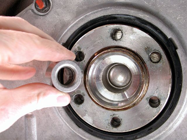

    Singurul lucru la care ma gandesc acum este ghidajul (bucsa sau rulmentul) din centrul vibrochenului, acolo unde intra axul cutiei. Am cautat pe internet dar nu gasesc nici o informatie in legatura cu acesasata bucsa pt motorul meu. Ma gandesc ca daca acesta bucsa sau rulmet este uzat sau nu mai este acolo atunci axul cutiei vibreaza si asta ar putea cauza acea agatzare/vibratie in pedala...
    In engleza se numeste Spigot Bearings sau Crankshaft Pilot Bearing/bushing
    Intrebarile mele:
    1. Stie cineva daca motoarele peugeot facute dupa 2004 au bucsa asta? Intreb pentra ca nu mai pot intra pe Service Box sa verific....
    2. A schimbat cineva bucsa asta?
    Am atasat 2 poze cu acesata bucsa:
    Motorul este 2.0L Benzina, 140Cp, volanta simpla, cutie manuala, masina are 97.000Km.
