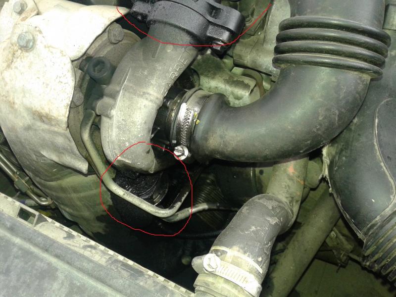

    Imi poate da cineva un sfat legat de cauza scurgerii de ulei sub turbina?
    Uleiul se scurge pe o piesa de sub turbina (nu stiu ce este si la ce foloseste) De asemeni o parere referitoare la prezenta funinginii negre in zona ).

    Furtunul din admisie care intra in turbo nu pare bagat pana la capat....

        L-am scos si l-am bagat cat am putut eu de bine, am strans si colierul.
        O prima ipoteza ar fi o garnitura uzata. In poza se vede ca e prins cu 2 suruburi, eu nu m-am incumetat sa le desfac si sa cercetez (cred ca de acolo se prelinge in jos).
        Problema asta am observat-o de prin luna mai-iunie, initial nu am bagat de seama, era putin ulei... cu timpul a inceput sa fie din ce in ce mai vizibil.

          Are manson Negru din cate vad ... alta e problema..

            Oringul de la tubul OUT admisie a turbinei.

                Am fost eu astazi la mechanic cu aceeasi problema , am descoperit oringul care trebuie schimbat costa aproximativ 16 ron buc / comanda este de minim 2 bucati.. daca doresti eu am comandat 2 ca altfel nu imi adduce si te pot ajuta eu.

                  Ma bucur ca ai identificat problema. Ma duc si eu zilele astea la un mecanic sa le schimb.
                  E bine ca e doar garnitura si nu e altceva... cei de la service prima data mi-au recomandat o reconditionare a turbinei, iar toata chestia asta ajunge la 1000 lei.
