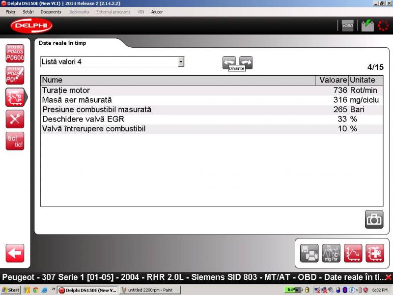

    Recent am achizitionat un 307 din 2004 2 HDI 136 CP, dupa 2 zile au inceput problemele:
    1. Bataie motor in partea de sus (capac), sunet metalic, dupa anumiti mecanici ar fi tachetii.
    Interesant este ca la relantiv motorul suna perfect, zgomotul apare undea de la 1500 rotatii
    O gramada de teste si nimica concret, martorul de la motor este aprins
    Atasez poze cu ultimul test de la injectoare si pompa, deasemenea o inregistrare a motorului

    1.Un injector cu probleme . Nu vad corectiile la diagnoza .
    2. Se reseteaza FAP din tester .Se verifica distanta dintre ultimele 5 regenerari.Se verifica presiunea diferentiala FAP si incarcarea .
    3 . Bujii arse .Se schimba , ideal la service datorita complexitatii .

      1. Informatiile din atasament sunt la 2200r, corectiile de la relantiv sunt intre 0,98 si 1,01, momentan nu am printscreen cu datele.
      Imi mai ziceau de ceva pastile pe langa tacheti si ar fi uzate sau crepate. Motorul trage nu da rateuri.
