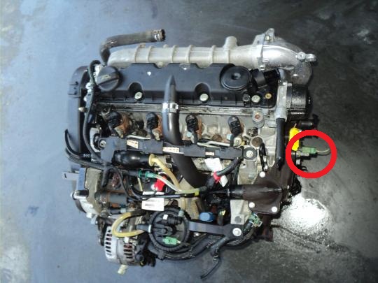

          Este un senzor de temperatura care costa aprox 80 lei care are doua borne in dreapta motorului spre baterie. Intra in carterul superior parca. Si eu pateam la fel.....ventilatorul se oprea doar daca ii scoteam o borna de la baterie....
          Schimbat senzor ...rezolvat problema!

                Incerc sa iti trimit fotografia.....
