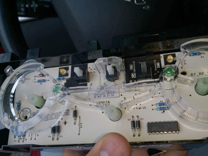

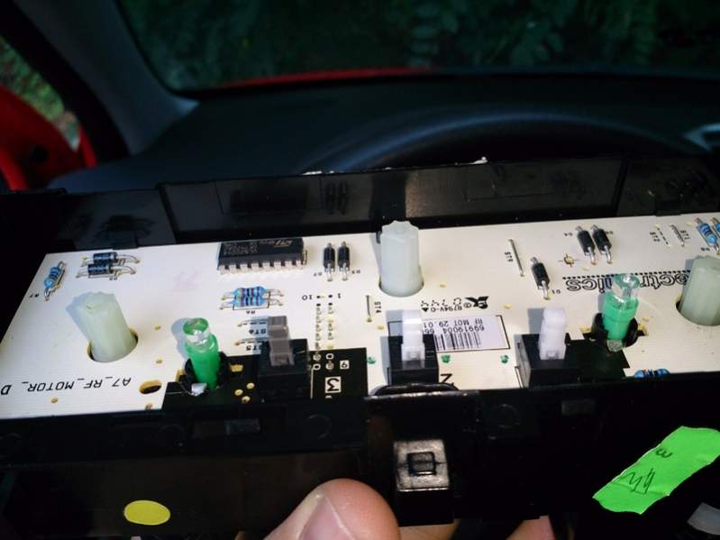

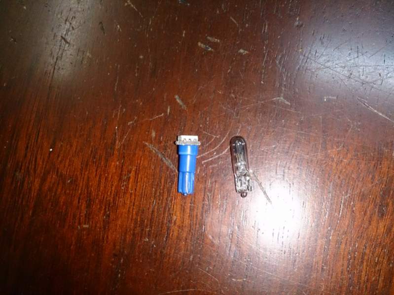

    Citeste postul #201 din link-ul asta: http://www.peugeotclubromania.ro/for...MAI-207/page14 . Oricum eu am facut operatia asta si a durat ceva timp. Cel mai bun sfat pe care ti-l dau este sa nu pui becuri led, ci becuri normale. Eu am vrut sa pun led-uri smd si erau prea mari, apoi am pus led-uri verzi , care lumineaza slab din cauza ca sunt colorate.

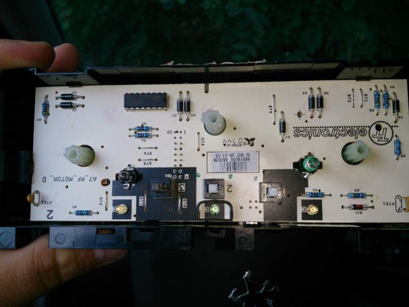

    Atasez si niste poze facute cu telefonul. Led-ul albastru a fost prea mare, ledurile verzi sunt cele montate de mine.

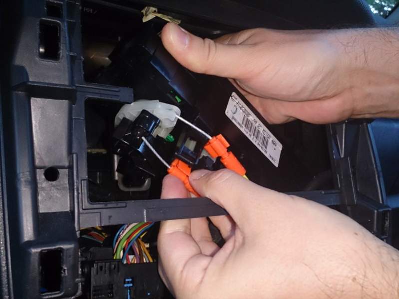

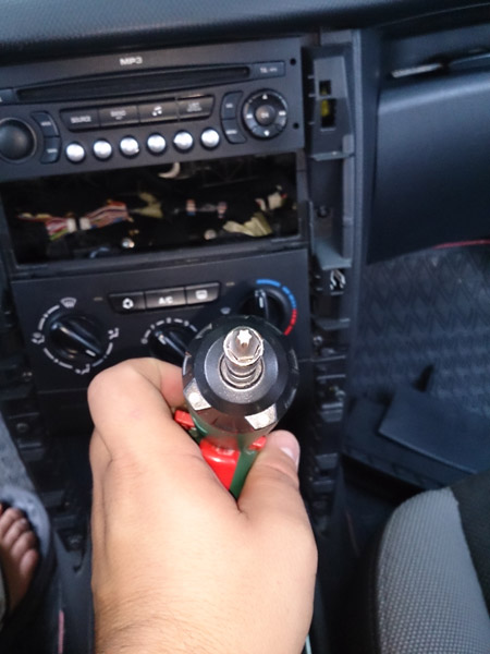

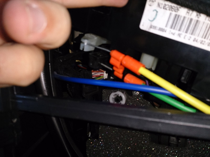

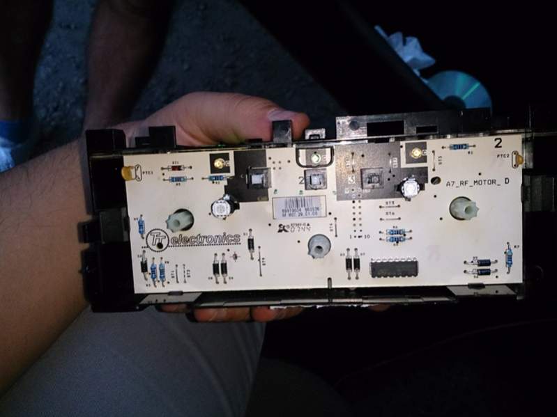

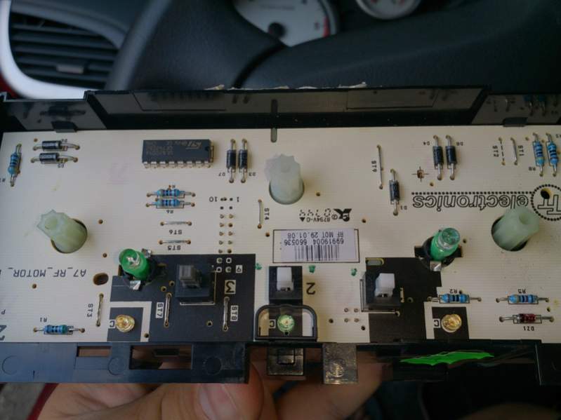

      Si restul de poze.

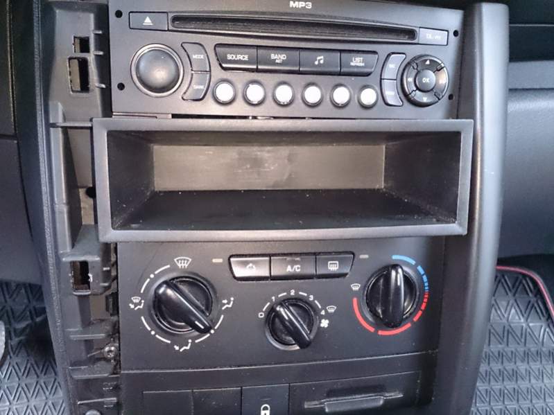

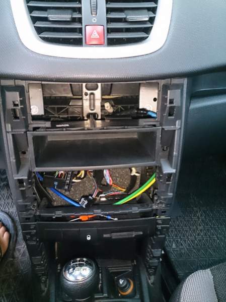

          Salut si eu am patit asa:-)) in panoul de clima sunt 2 beculete si unul era ars. Am dat 2 lei pe un bec. Dai ramele acelea cromate jos (tragi de ele sa iasa din clipsurile respective) si dupa ai cred ca 2 suruburi pe fiecare parte. E mai greu sa desfaci mufa din spate, eu am dat jos intai sertarul acela de sub casetofon ca sa pot sa bag mana pe acolo. Nu-i greu doar ca trebuie sa ai rabdare dureaza max 30 min. Bafta!
