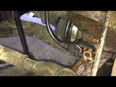

              Senzorul este pe fuzeta ( sau in zona) si sunt 4, pentru fiecare roata cate unul, "acum care e`?= tester. Mergi putin mai domestic o perioada si vezi ce se intampla. Daca nu se mai intampla nimic mergi si tu cu o viteza mai mica, fiindca nu cred ca vrei sa ajungi in RAI, sau cel putin nu asa curand.
                Senzorul ABS este prins pe suportul rotilor, "citeste" impulsurile de la un inel dintat aflat pe axul rotilor pe fata (planetara) si la spate pe disc.
                Incearca sa cureti inelele cu spray WD 40 si o perie de sirma iar senzori doar cu WD 40 si o cirpa curata.
                Ai aici un video de idee :
