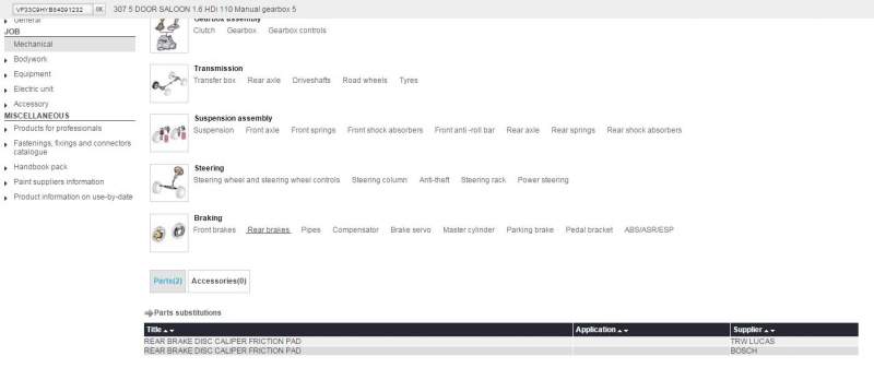

    Tot incerc sa aflu ce sistem de franare are masina mea pe spate, dar nu am gasit un raspuns 100% sigur.
    Vreau sa achizitionez discuri + placute frana si m-am blocat la placute, pe unde sun ma intreaba daca am sistem TRW sau BOSCH.
    Am incercat pe servicebox si am aceeasi dilema, doua variante: TRW si BOSH (am atasat o poza).
    Cum sa fac diferenta intre TRW sau BOSCH pentru modelul meu? - 1.6 HDI 110 CP An 2005
    Multumesc
    Toni
