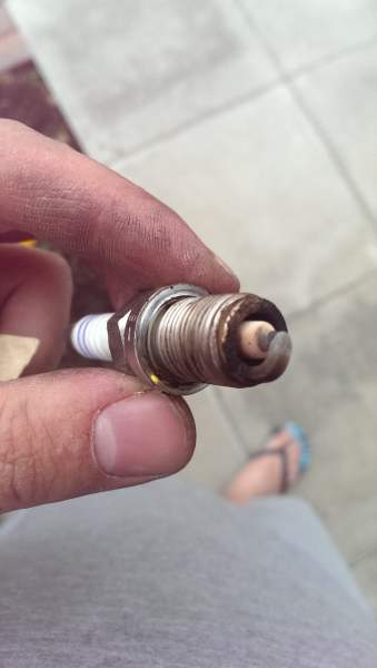

                    Astazi masina a mers foarte rau si am zis hai sa verific bujiile si le-am luat una cate una. Toate bune si frumoase dar cand am ajuns la ultima (aceea de langa baterie) nu aratat bine deloc. Bujiile si bobina le-am schimbat de 2 saptamani. Am atasat poza cum arata bujia- afumata si avea asa praf cenusiu. Acu ma intreb poate sa fie cauza intreruperilor in timpul mersului ???pare sa nu functioneze bine cilindrul acela?

                      aceeasi problema o am si eu, cand este rece merge foarte prost, intrerupe . cand am scos bujiile una din ele era alba.
                      sa nu fie problema de la vreun injector care nu functioneaza in parametrii normali.
